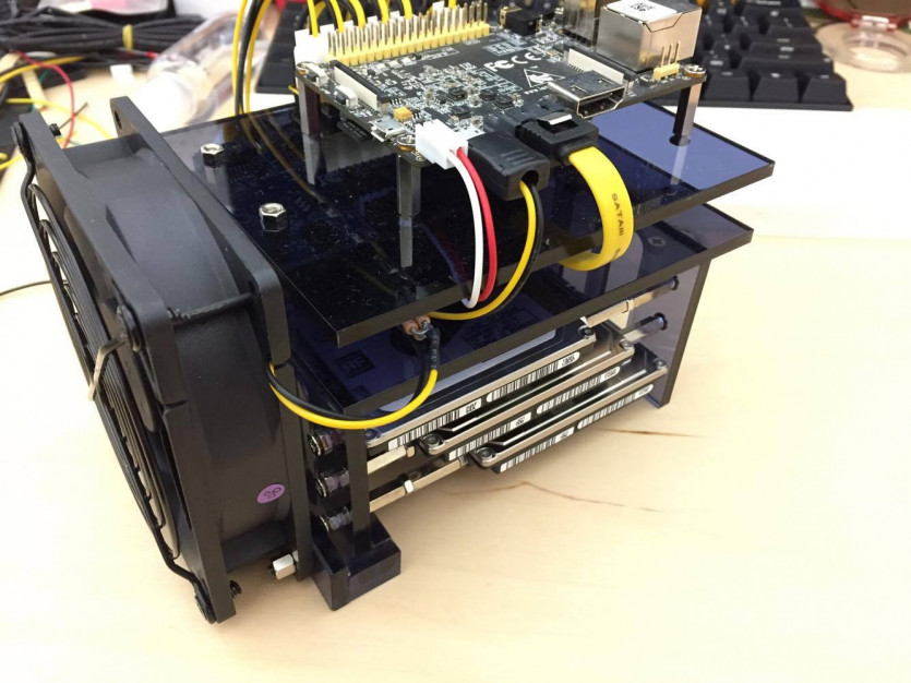

바나나 파이를 이용하여 3Bay NAS 를 만들어 보았습니다.
OS X 에서 무료로 구할 수 있는 123D Design 으로 dxf 파일을 만들어 다이포에 가공 요청하였지요.
실제로는 총 5개의 드라이브를 연결할 수 있습니다만 그러려면 구성이 좀 달라져야해서..
3Bay 로 제작해보았습니다. 1TB + 1TB + 0.5TB 로... 소프트웨어 레이드를 사용합니다.
80mm 쿨러를 사용하려고 했으나.... arm 보드가 냉각이 시원찮아 92mm 로 다시 가드를 주문했네요 ㅎㅎㅎ

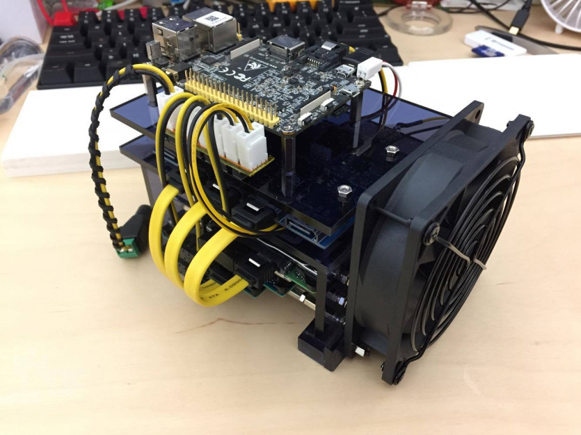

5v 전원 분배용 보드를 만들어 ARM/PM 보드, 하드디스크, 냉각팬에 전력을 공급합니다.
총 3개의 디스크 드라이브를 구성할 수 있습니다. 5개용 브라켓은 도면만(...) 있습니다.

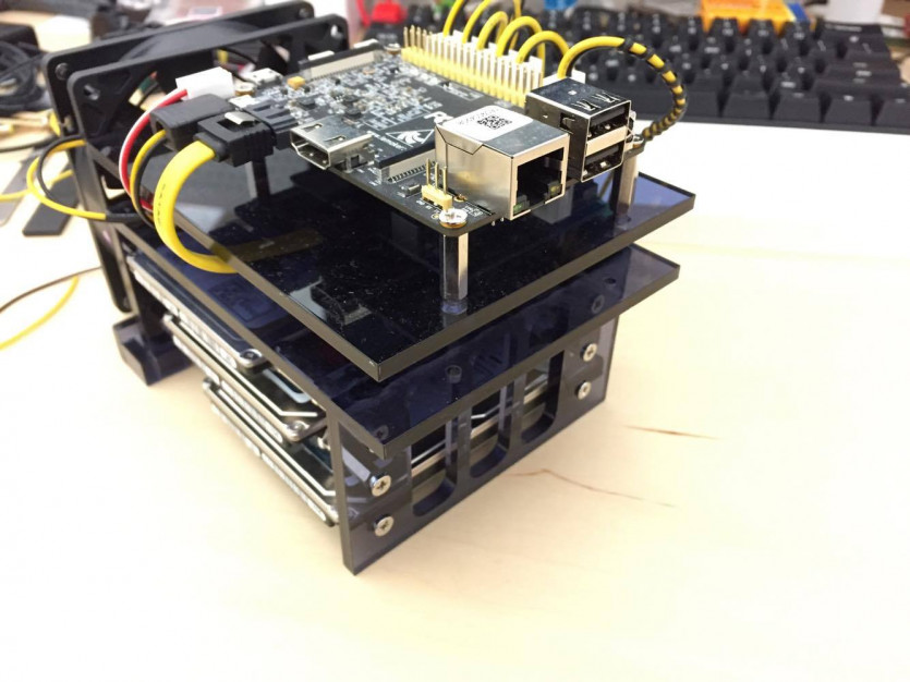

뒷쪽은 좀 휑하네요;
기가비트 이더넷에 듀얼코어 ARM / 메모리 1기가로 집에서 사용하기에는 큰 문제가 없는 사양입니다.
운영체제가 리눅스라 이저저거 돌릴 수 있다는 것도 장점이지요.
단점은... ARM 보드에 PM 모드를 물려놔서 성능이 생각보다는 좋지 않다는 겁니다. 대략 읽기 80MB/s 쓰기 40MB/s 정도...
