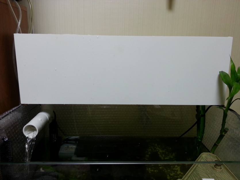

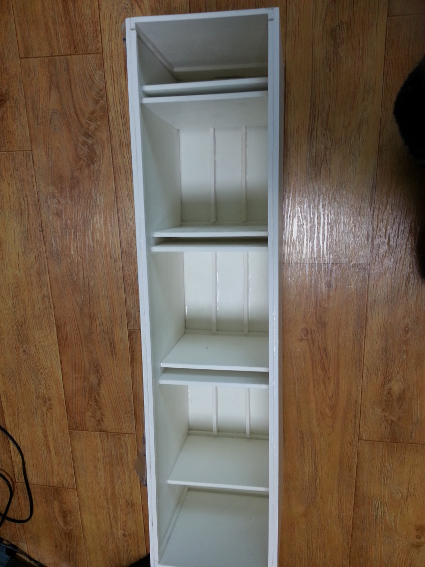

2자 광폭 거북항인데 잡탕항이 되어버린 곳에 올릴 상면 여과기 입니다.
첫 번째 포맥스 5t 내부 배면여과기에 이어
두 번째 포맥스 5t로 제작한 상면 여과기입니다.

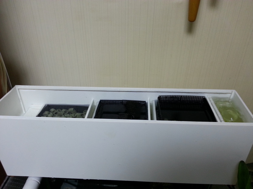

길이 61센티에 폭 15 높이 20 싸이즈 입니다.

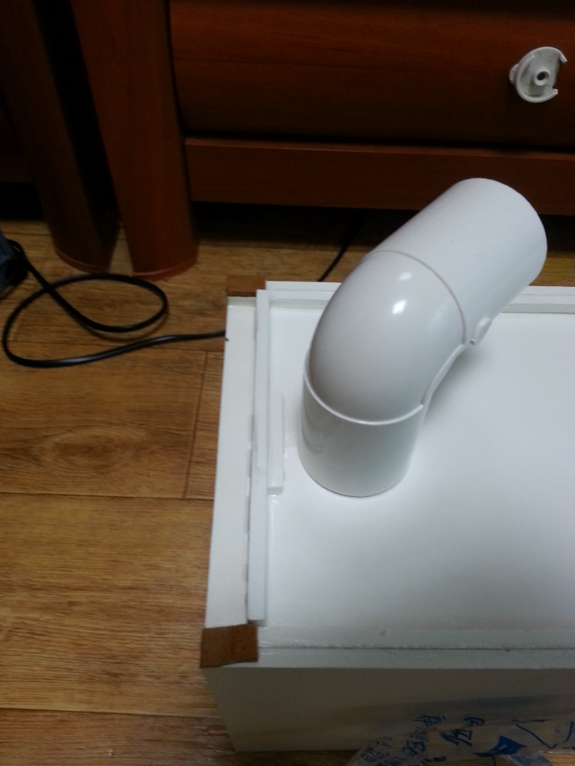

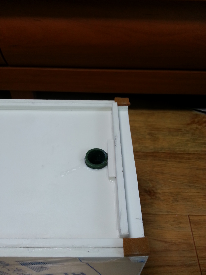

출수구는 2,5센티 pvc 파이프이고 입수구는 모터가 연결 방식이 아닌 리컴 9w 짜리 측면여과기를 통해서 상면으로 올라갑니다. 12/16 에하임 호스를 꼽는 방식으로 했습니다.
재단가 구상을 해놓고 출수구와 입수구 때문에 고민이 많았는데요. 출수구는 파이프 연결관을 이용해서 길이와 방식을 선택하게 했구요. 입수구는 끼는 방식보다는 꼽는 방식이 관리하기나 여러모로 편할 것 같아서 고민 끝에 결정!!^^
한번 제작을 해봐서 그런지 한결 수월하더라구요.

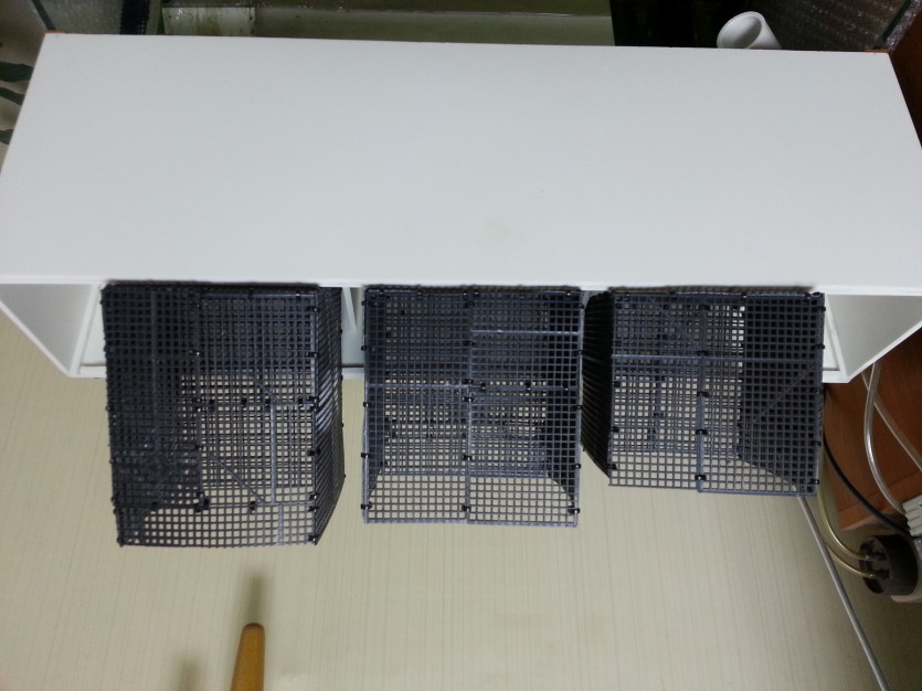

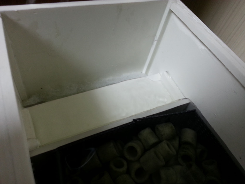

물 흐림이 좋다고하는  이중 격벽식으로 제작을 했고 내부는 여과제 꺼내고 물 흐름 좋게 하기 위해서 한땀한땀 루바망으로 제작했습니다. 대략 여과재는 8리터는 더들어 갑니다.
포맥스 배송도 꼼하게 해주셨고 재질도 좋아서 재미있게 만들었습니다.
