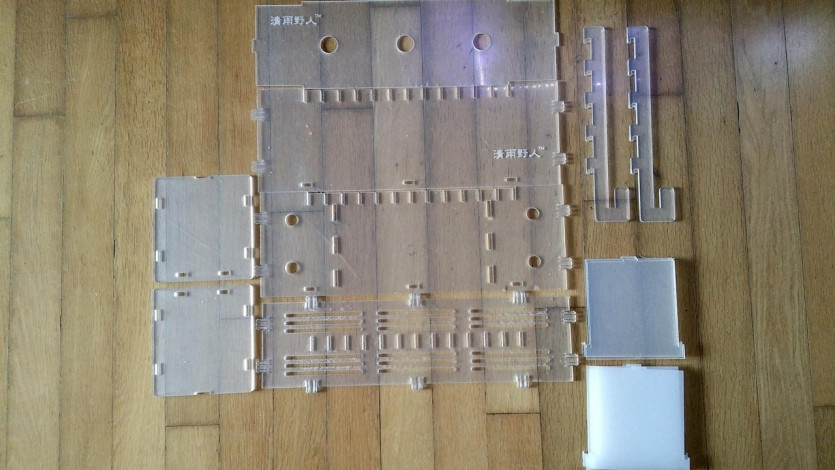

1)첫번째사진 : 깔끔하고 안전하게 도착한 포장 속의 조립전 수조(겉비닐을 뜯기전)

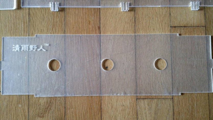

2)두번째사진 : 뚜껑에는 이렇게 레이저마킹으로 내 별칭도 새겨주어 아주 좋았다!

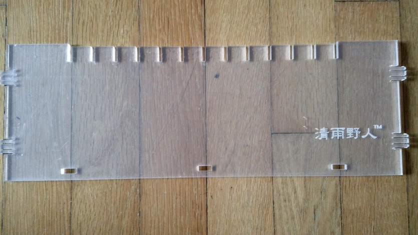

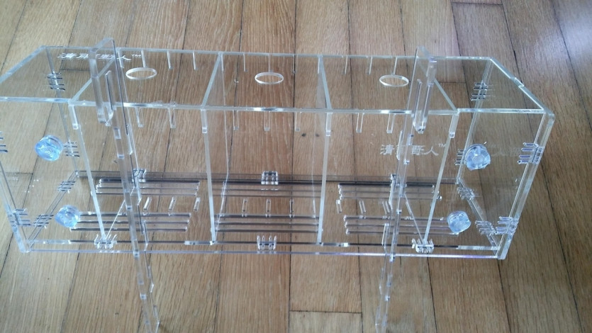

3)세번째사진 : 앞뒤면은 칸막이를 끼우며 조절할수있게 되어 편리.

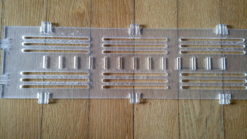

4)네번째사진 : 밑면은 타공을하여 물순환이 잘되게 되어있다.

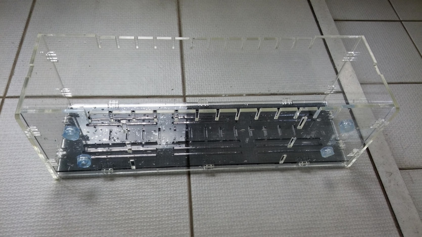

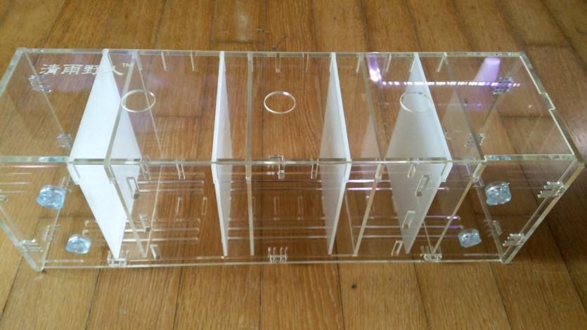

5)다섯번째사진 : 조립후사진 (중간 칸막이는 플레어링시킬때외에는 가려주기위해 같은 수만큼
                        가림막도 있다.

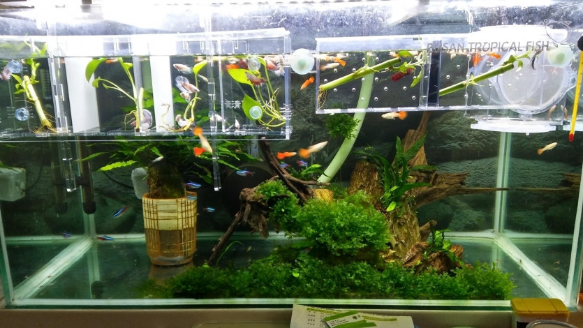

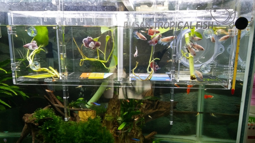

6)여섯번째사진 : 수조에 장착후 사진
7)일곱번째사진 : 수조에 장착한 사진
8)여덟번째사진 : 여기서 뜻하지않은 문제점이 발생했다.알풀구피수조에 내부 장착하는데 달고
                        보니 밑면 물순환타공크기가 너무 커서 구피치어가 들락거리는걸 발견했다.
                        타공간격을 아주 좁게 해주도록 말하는걸 깜빡한것이다.
                       생각끝에 임시방편으로 밑면외부에 필름코팅지로 붙이기로했다
9)아홉번째사진 : 걸이도 수조에맞게 걸수있도록 알맞게 만들어주었는데 앞면의 동그란구멍
                        네개는 애초에 큐방으로 끼워장착하려고 내가 주문했는데 걸이가 있어 주문안해도
                       되었는데...할수없이 물고기가 드나들지 않도록 임시로 막았다.

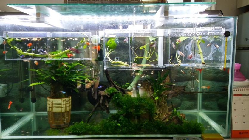

10)열번째사진 : 완성사진 (오른쪽 작은 내부수조는 아주오래전에 기성품구입한것인데 앞면이
                        없이 바로 수조면에 붙일수있도록되어있는데 너무 좁고 작아 불편함)

       조절할 필요가있고 중간 칸막이도좀더 좁게 만들지못한것이 아쉽다.가림막까지 넣으면 공간이
       많이 줄어들고 칸막이와 가림막이 있는 공간이 낭비되어 보기도 좀 답답한 느낌이 든다!

1. 큐방구멍은 아예 없는게 나은가요?
2. 바닥 구멍은 지금은 5mm 입니다. 얼마나 줄이면 될까요?

1.큐방 구멍은 걸이가 워낙 튼튼하고 잘 만드셨으니 없어도 될것같습니다.
2.저같이 구피 종류를 함께키우는 사람에게는 바닥구멍이 좁을수록 좋을듯합니다.
   한1~2mm정도...
3.칸막이는 간격줄이지 않고 투명 불투명 붙여설치할수 있으면 더할나위 없이 좋겠지만
  간격을 좀더 줄여도 됩니다! 칸막이와 가림막을 같이 설치했을때 그사이 공간이 너무 넓어
  낭비가 많이되어 좁아보이고 보기도 좀 답답하더군요.
4.마지막으로 뚜꺼은 양쪽가와 중간에 받혀주는곳이 많은데도 이상하게 양끝이 자꾸
  휘어져 일어나는군요. 그래서 한번씩 꺼꾸로 엎어서 바꾸어줍니다.

두껑이 휘어져 일어나는 것은 아마 내 외부 온도차에 의해 바이메탈 같이 휘는 것으로 보입니다.
양 끝이 자연스럽게 고정되는 형태로 보완되도록 검토해 보겠습니다.
혹 뚜껑이 아예 없는 것은 어떤지요?

                 2)바닥 구멍은 말씀하신대로 어종이나 기타여건에 따라 다르겠지만 제 소견으로는
                   구멍간격을 좁게 조그맣게 물이 섞일정도만해도 좋지 않겠나싶습니다.
                   굳히 넓게할 필요성은 바닥의 찌꺼기등이 빠져나가게 하는것말고는 어차피 물은 같이
                   섞일것이니까요! 아뭏튼 참고만 하십시요.
                3)뚜껑 휨은 마지막 사진을 원본크기로 확대해서 보시면 확실히 보이실것이지만
                   크게 보기 싫거나 기능상 중요하지는 않는것같습니다만 완벽한것을 좋아하는 소비자나
                   까다로운 소비자들은 문제 삼을수도 있겠죠.
                  그리고 베타는 점프를 잘해서 점프사가 심심찮게 일어납니다. 제 소견으로는 뚜껑은
                  수면의 물을 아주 낮추지 않는이상 꼭 필요할것같습니다. 이상 참고하시기
                  바랍니다. 감사합니다!
