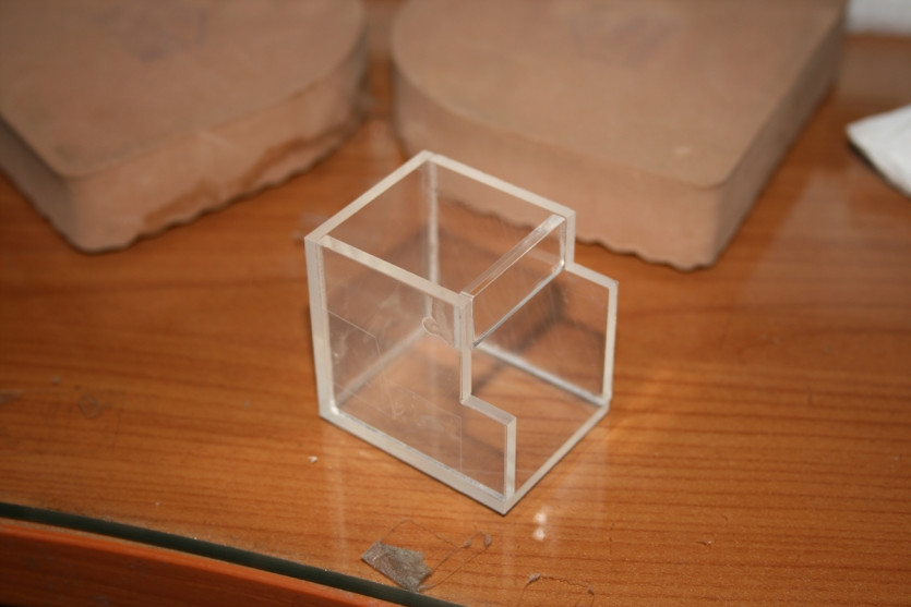

DIY 모니터의 메인 칩셋 발열 이 해결되지 않아 제작한 에어가이드 입니다.
보드와 3mm 정도의 간격을 띄워놨고 그 사이로 공기가 흡입되도록 되어 있는 구조입니다.
장착후 칩셋 온도가 약 15~20도 정도 감소했습니다.

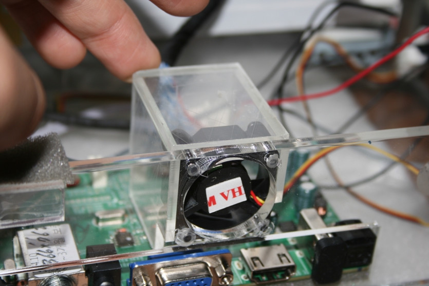

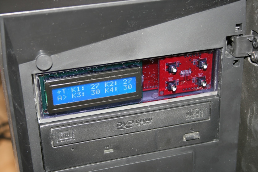

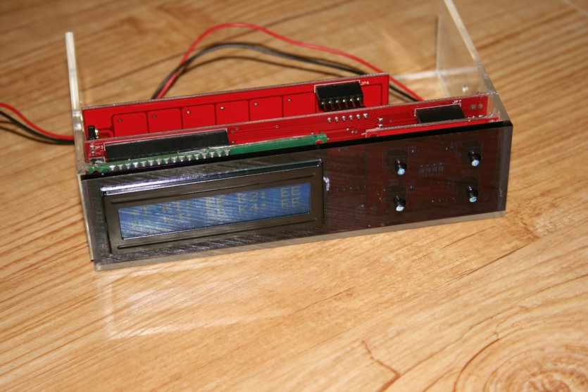

PC 냉각팬 컨트롤러 케이스 입니다.
이건 제가 아는 컴퓨터 동호회 사이트에서 자작품으로 만들어 졌던 물건인데, 마땅한 케이스가 없어서 몇년간 방치되었던 물건입니다.
그래서 케이스를 만든것이었고,
이제서야 컴퓨터에 장착해서 사용할수 있게 되었습니다.
(더 자세한 내용은 제 블로그: http://sonicgtr.tistory.com/170 를 참고하시면 됩니다.)
