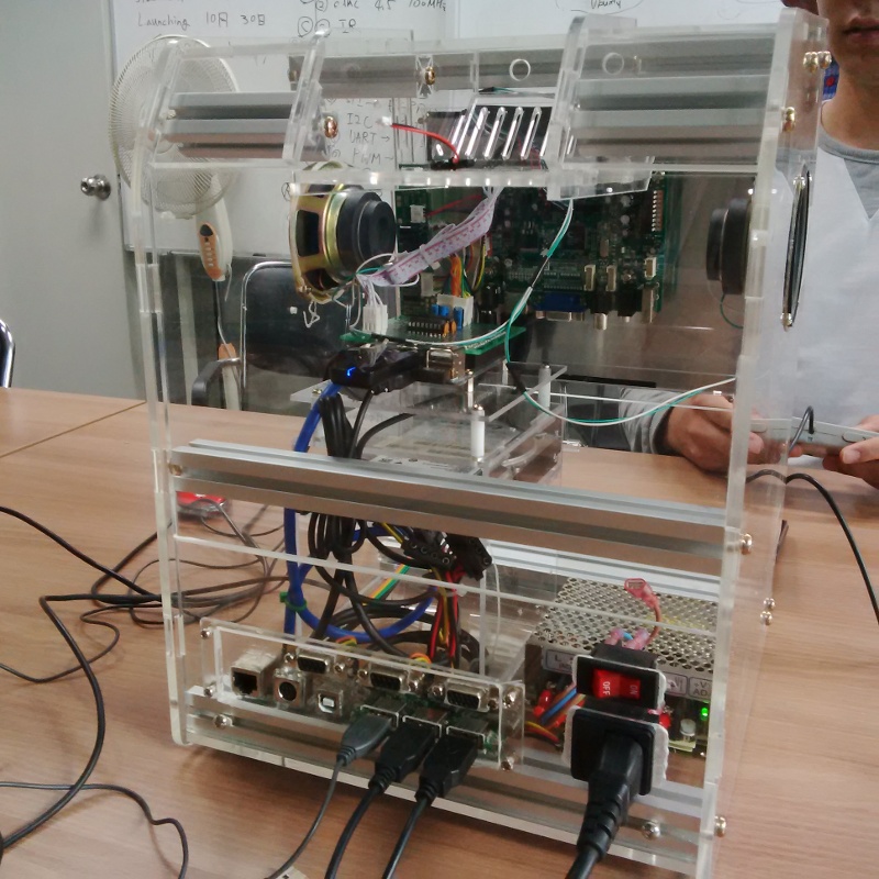

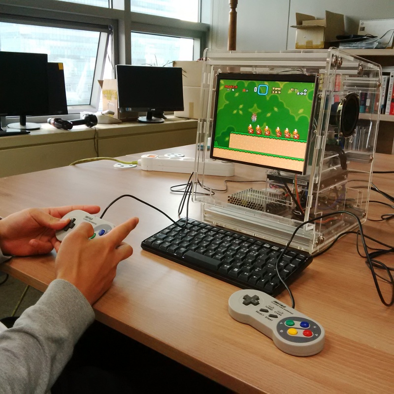

투명 아크릴 (5T)로 제작한 케이스입니다.
투명이라 사진으로는 겉 모양이 잘 안보입니다만, 애플의 매킨토시 클래식과 1:1 사이즈로 만들었습니다.
내부에는 하드커널의 ODROID-C1이 내장되어 동작하고, 10인치 IPS LCD패널과 파워서플라이등을 내장해서 올인원 데스크탑처럼 사용하려고 만들었습니다. 사실은 주로 게임기로 쓰이죠...
도면대로 깔끔하게 가공해서 보내주셨는데, 처음 만든 아크릴 케이스라 실수가 많아 5T 아크릴을 손으로 수정하느라 애 좀 먹었습니다. 원래 도안에는 스피커구멍도 없었는데, 드릴로 다 뚫어내느라 두어시간 걸렸던 것 같습니다.
케이스를 고정하기 위해 각 조각들이 끼워맞춰질 수 있게 했고, 알루미늄 프로파일로 각 조각들을 잡아주어 전체적인 모양을 잡아주었습니다. 최대한 매킨토시 클래식의 원형을 따라하기 위해 뒷뚜껑도 나사 몇 개를 풀으면 떼어낼 수 있게 했습니다.
시간 여유가 된다면 3T 유색이나 반투명으로 다시 한 번 해봐야겠습니다. 무게 때문에 3T가 버틸지 모르겠지만...5T는 너무 무거워요. :(
