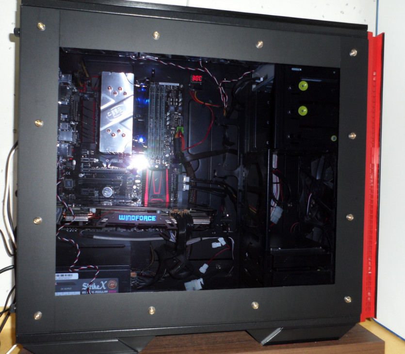

컴퓨터를 새로 장만하면서
케이스를 어떤걸로 할까 고민을 하다가
기왕이면 빅타워로 INWIN 707 을 선택했는데,
철판두께도 좋고 큼직하고 튼튼한 점이 장점인 반면
어딘가 쿨링에는 미흡해 보이는 부분이
여기저기 눈에 띄는 케이스라고 할까요,
이왕 내친김에 5T 아크릴 판을 주문하여
디자인과 쿨링까지 업그레이드 하기로 했습니다.
개인이 집에서 직접 케이스 튜닝을 시도하는 것부터
난관이죠, 사이드 철판을 원하는 데로 자르고
오려내는 작업이 만만치 않습니다.
물론 그라인더를 쓰면 좀 더
수월하지만 공구가 없으니.
원하는데로 선을 그어 일일이 전동드릴로
선을 따라 구멍을 내고
오려낸 다음 줄(야스리)로 열나게
다듬질을 해줘야 하는 고단한 작업이지요.

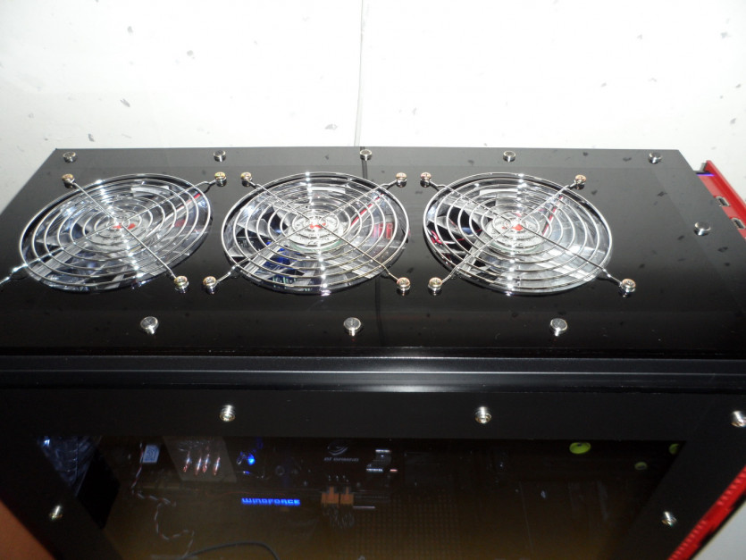

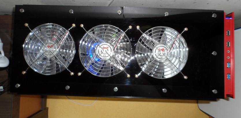

아크릴판 상단의 원은 별도의 도안없이 전화상으로 설명을
드렸는데 정확한 CNC가공을 하여
주셔서 아크릴 부분은 아주 쉬운 작업이 되었습니다.
상부에 팬이 3개나 있어 시원하겠습니다.
나중에 옆판도 도안 주시면 멋지게 꾸미실 수 있을거예요. 문양이나 로고 같은 것도 가능하구요.
