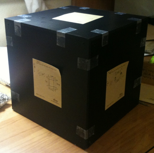

6개 판때기에 이름표 붙여주고 스카치 테이프로 가조립 한 상태.
-이모습을 본 순간 뇌리에 새 서버의 이름이 번득였습니다.
새 서버의 이름은 바로 Companion Cube!
한국어로는동행큐브 입니다.
