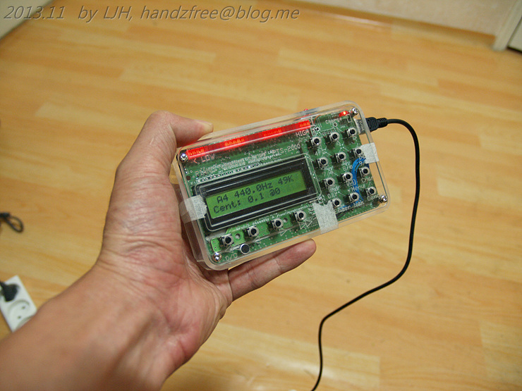

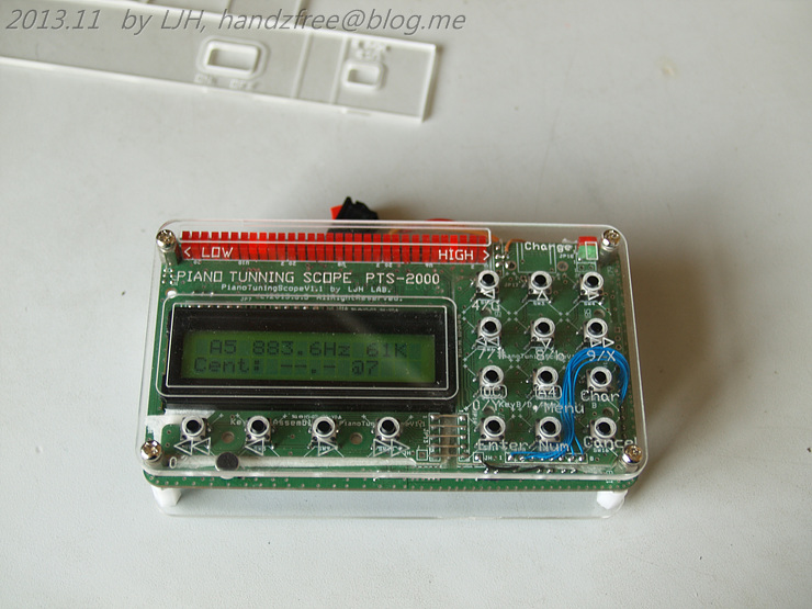

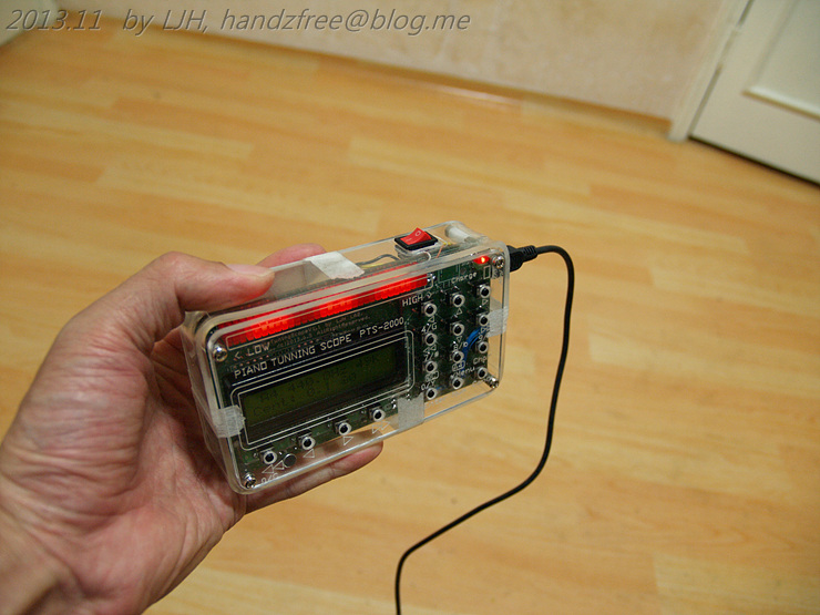

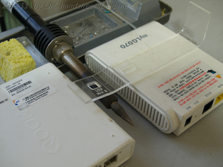

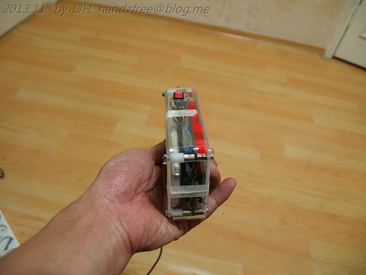

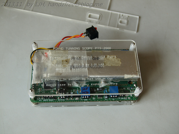

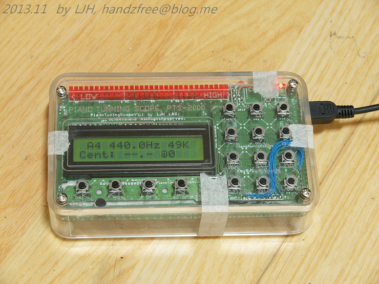

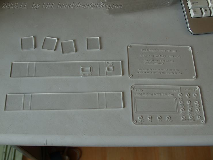

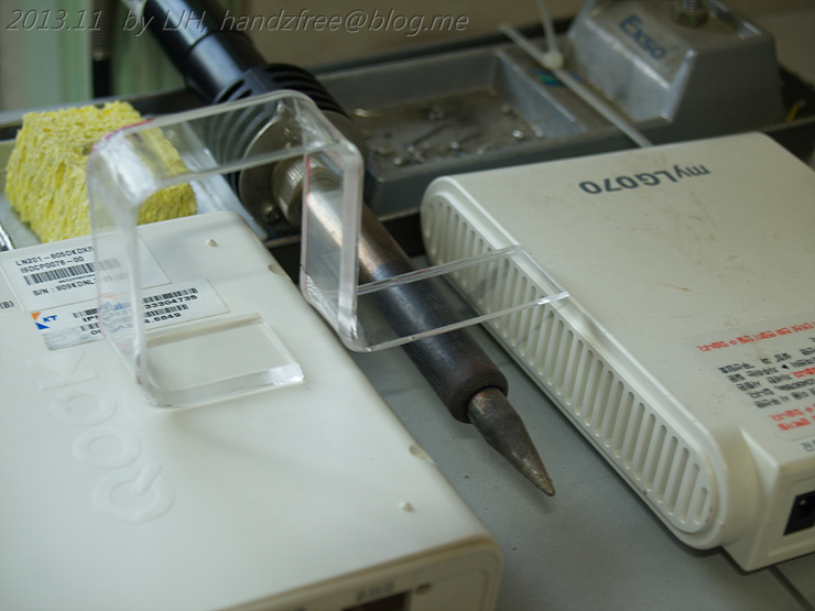

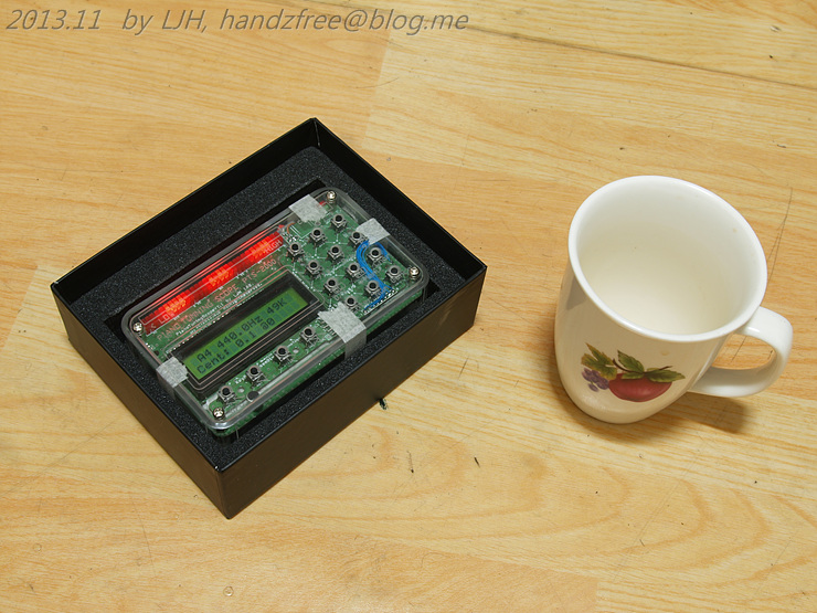

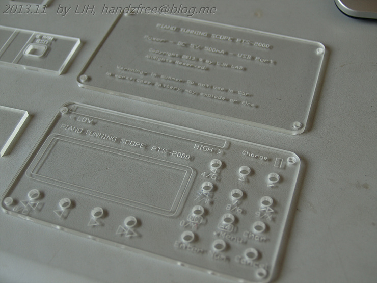

피아노튜닝 스코프 케이스 제작. 페이지 정보 작성자 눈이쪽지보내기 메일보내기 자기소개 아이디로 검색 전체게시물쪽지보내기 메일보내기 자기소개 아이디로 검색 전체게시물 댓글 3건 조회 10,214회 작성일 13-11-01 21:41 목록 글쓰기 본문 글씨 조각에 약간 문제가 있어서 시간이 이주정도 지체되었지만... 나름대로 결과에 만족하게 되었습니다. 바쁘신데도 끝까지 제작완료 하여주신 사장님께 감사드립니다. 조립하면서 찍은 사진을 올려봅니다. 제작에 참고바랍니다. 댓글 3 댓글목록 다이포님의 댓글 다이포쪽지보내기 메일보내기 자기소개 아이디로 검색 전체게시물쪽지보내기 메일보내기 자기소개 아이디로 검색 전체게시물 작성일 13-11-04 10:34 최고입니다. 인두기를 이용하여 절곡까지... 뭐라 말씀드릴 것이 없습니다. ^^ 문자 각인시에는 어쩔수 없이 보호비닐을 벗기고 작업해야 하기 때문에 표면에 아크릴 분진이 생기는데 이걸 제거 못하고 보내드렸네요. 부드러운 젖은 걸래로 닦아 주시면 잘 지워지구요. 덕분에 저도 많을 것을 배우게 되었습니다. 포인트 2000점 드립니다. <div>최고입니다.</div> <div>인두기를 이용하여 절곡까지... 뭐라 말씀드릴 것이 없습니다. ^^</div> <div>문자 각인시에는 어쩔수 없이 보호비닐을 벗기고 작업해야 하기 때문에 표면에 아크릴 분진이 생기는데 이걸 제거 못하고 보내드렸네요.</div> <div>부드러운 젖은 걸래로 닦아 주시면 잘 지워지구요.</div> <div>덕분에 저도 많을 것을 배우게 되었습니다.</div> <div>포인트 2000점 드립니다.</div> 댓글 옵션 답변 이종훈님의 댓글 이종훈이름으로 검색이름으로 검색 작성일 15-09-04 23:02 이런 절곡방법이 있었군요.. <div>이런 절곡방법이 있었군요..</div> <div> </div> 댓글 옵션 답변 삭제 석근성님의 댓글 석근성쪽지보내기 메일보내기 자기소개 아이디로 검색 전체게시물쪽지보내기 메일보내기 자기소개 아이디로 검색 전체게시물 작성일 24-11-27 09:57 와~~ 완전 찰떡 케이스네요~ <p>와~~</p> <p>완전 찰떡 케이스네요~</p> 댓글 옵션 답변
