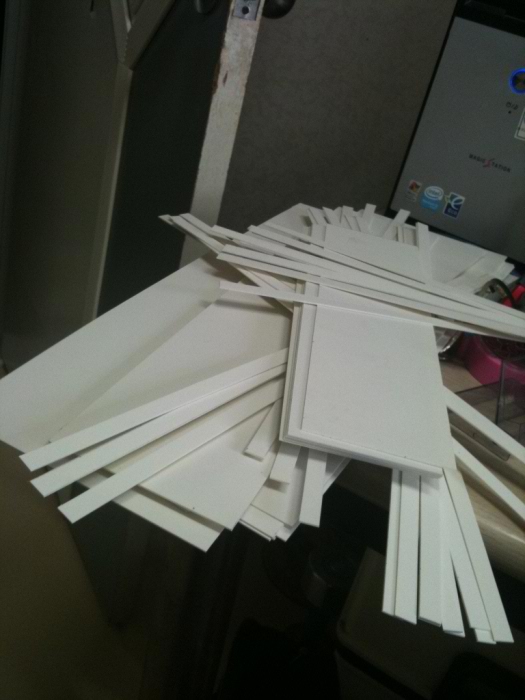

이때부터 노가다 시작이였습니다. 1T로는 약하여 뚜껑이나 등을 지탱할 만한 어떠한 것도 만들지 못하지요..그래서 이걸 몇장을 붙이는 겁니다.
도면부터 그리고 도면에 따라 포맥스 1T를 재단합니다. 두께에 따라 반복 재단이네요..두께가 3T면 똑같은거 3번...5T면 똑같은거 5번...ㅠㅠ
그렇게 자르고 자르고 또 자르니 아래와 같은 결과물이네요..^^
ㅎㅎㅎ.. 이제 저걸 붙여야 합니다. 3T면 석장을 5T면 5장을 ...ㅠㅠ

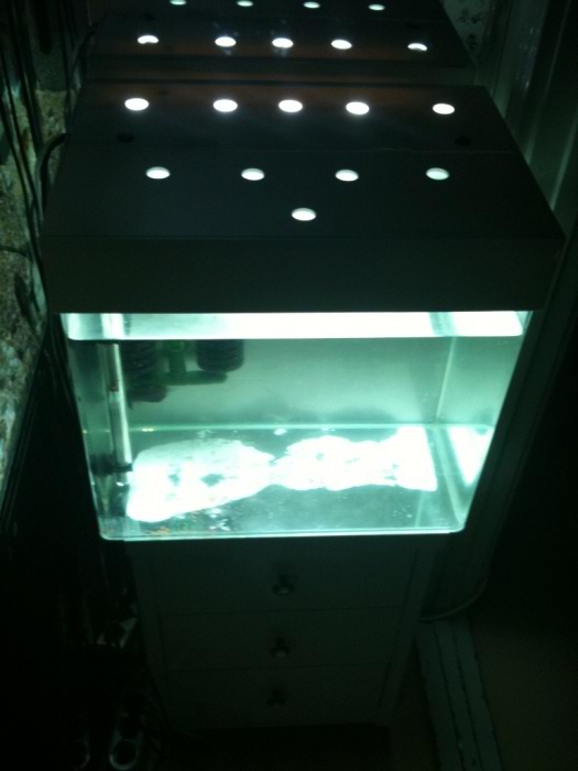

그렇게 해서 옆면, 앞뒷면, 상판, 보강대, 상판 거치대, 뚜껑 거치대를 만들고..전체 조립하고...조명시설 설치하고..
기타 등등....
일하면서 짬짬이하고 나니 밤 12시가 다되어 완성했습니다.ㅠㅠ

여러겹을 붙이다 보면 어긋나고 작업이 어려운데 고생하셨군요.
1t는 자르기는 쉬워도 몇 장씩 붙이려면 상당히 어려움이 따르더군요.
좋은 작품 보고 갑니다.
