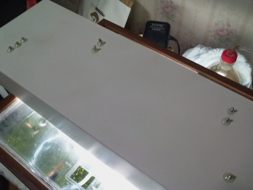

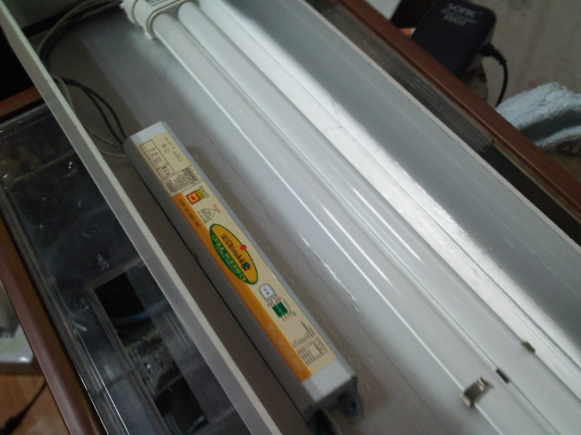

제가 태어나서 난생 두번째로 재대로 매우매우 재대로 많들어보는 자반조명 ㅠㅠ...처음엔 13W ;; ... 13w가 말이나 되나요 ㅠ 그래서 20w짜리 삼파장으로 그럭저럭 해봣지만그것두 시간이지날수록 별로더군요 ㄷㄷ.. 그래서 제대로 많들어봣습니다 ..
안정기에 ~ 소켓에 ~ 포맥스 3T로 절약하면서 많들었어요 ㄷㄷ.. 3T라서 약간꾸부정할줄알앗는데 .. 정말 견고합니다 ^^ 조명이 자반에는 30w 가 적당하다더군요 하지만 36w PL등으로 약간과하게 수초들 무럭무럭자라라고 ㅎㅎ 많들어봤습니다 .. 다행히 다이포에서 금방금방 보내주어서 토욜날도착해서 한두시간만에 뚝딱뚝딱 햇답니다 .... 나만의 첫작 .. 볼품없지만 정말 보람있엇어요 ...

저도 어항을 몇 개 갖고 있습니다.
자 반이면 36와트 PL등이 아주 딱이죠.
짧은 시간에 나온 작품이라고는 생각할수 없는 아주 훌륭한 작품입니다.
아무리 열이 안난다고는 하지만 상황을 지켜보시다가 소켓 쪽이나 안정기 쪽에
작은 구멍 몇 개 뚫어주시면 여름에 온도 내리는데 도움됩니다.
