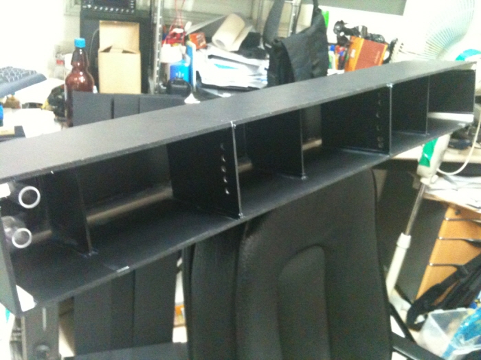

2. 드디어 만들었습니다. 주문한 포맥스를 순간접착제로 붙이고 초산 실리콘으로 방수 처리했습니다. 각 모서리 부분은 10T로 보강도 좀 했구요...
3. 상면여과기 전체 샷입니다. 암껏도 모르는 제가 이렇게 만들었습니다. 어째 열공한 흔적이 좀 나죠..? ^^ 아..저 뒤에 있는 맥주 피쳐병은 술 마신거 아닙니다. ^^ 재떨이 입니다..물론 예전에..지금은 끊었습니다...조만간 버려야 겠네요..ㅠㅠ
4. 측면에서 본 사진입니다. 물에 들어가는 출수구의 위치도 서로 틀리게 했습니다. 이유는요? 없습니다.ㅋㅋ 상면여과기내에 아크릴 파이프의 위치를 조절하다 보니 저렇게 되었습니다.ㅠㅠ
5. 출수구 사진입니다. 높이를 서로 틀리게 했구요...나중에 낮은 파이프에만 빨대 신공을 펼쳤습니다..소음이 아주 확 잡히던데요...^^

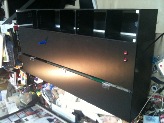

1. 주문한 직관등 부품들입니다. 마치 3분짜장처럼 모든 재료가 들었더군요..편하게 만들었습니다. 그리고 뚜껑에는 조명의 무게를 생각해서 10T로 보강했습니다.
2. 중간 선은 보기 싫으니 은박테이프로 처리도 좀 해주구요...^^
3. 자..이렇게 합체가 됩니다.^^ 급한 맘에 일단 가조립상태구요..^^..  아직까지 상면여과기는 실리콘 떔에 물만 채워두고 있었거든요..^^..뚜껑에 경첩도 안 붙인 상태네요..^^
4. 자...이제 경첩도 순간접착제로 처리했습니다. ...음..이제 올려서 물만 채우면 되는군요...^^ 옆이나 위에서 보면 직사각형 형태이구요...맨 뒤에 여과재와 펌프를 위한 공간이 있습니다. 중간은 형광등이 들어가 있구요..앞은 걍 비었지요..^^ 옆면 높이가 150mm입니다. 좀 높습니다...
5. 자 이사진을 보시면 얼마나 허접하게 만든지 아십니다..ㅠㅠ 나름대로 머리 짜내서 수치계산을 했건만..저렇게 모자랍니다. 뚜껑 앞쪽이..ㅠㅠ  우짜겠습니까..잔 머리로 커버해야죠..^^

9.. 허접한 자작의 결과입니다.^^ 치수가 잘못되어서..모자랍니다..아까 이건 잔머리로 커버한다고 말씀드렸는데...인증샷이 없네요..ㅋㅋㅋ 조명과 앞뚜껑을 앞으로 당기면요..아래 사진의 빨간 스위치 있는 위에 부분이 벌어집니다. 그럼 앞에 모자란 부분이 채워지는데요..그럼 빨간 스위치 위가 벌어집니다. 근데, 요게 별도의 구멍 뚫을 필요도 없고..그냥 통풍구도 되고...뭐 그렇습니다.ㅋㅋ
10. 앞에 치수도 잘못된 것도 모자라서..이제는 순간접착제 떡칠을 한것도 보입니다.ㅠㅠ
