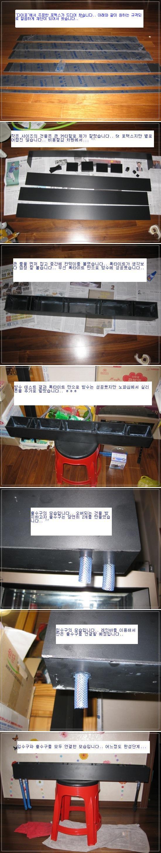

3자 상면여과기 자작..(5t 포맥스) 페이지 정보 작성자 이승제쪽지보내기 메일보내기 자기소개 아이디로 검색 전체게시물쪽지보내기 메일보내기 자기소개 아이디로 검색 전체게시물 댓글 7건 조회 12,685회 작성일 09-08-03 13:36 목록 글쓰기 본문 다이포에서 재단되어 온 5t 포맥스를 이용해 3자 수조 상면여과기를 만들었습니다.. ^^ 댓글 7 댓글목록 서규환님의 댓글 서규환쪽지보내기 메일보내기 자기소개 아이디로 검색 전체게시물쪽지보내기 메일보내기 자기소개 아이디로 검색 전체게시물 작성일 10-06-21 16:53 저도 현재 10와트가 있어서, 상면에 연결하려고 합니다... 저도 3자인데... 상면 구상에 약간 고민입니다 저도 현재 10와트가 있어서, 상면에 연결하려고 합니다... 저도 3자인데... 상면 구상에 약간 고민입니다 댓글 옵션 답변 김광태님의 댓글 김광태쪽지보내기 메일보내기 홈페이지 자기소개 아이디로 검색 전체게시물쪽지보내기 메일보내기 홈페이지 자기소개 아이디로 검색 전체게시물 작성일 09-09-14 05:08 정말 잘 만드셨네요 정말 잘 만드셨네요 댓글 옵션 답변 다이포님의 댓글 다이포쪽지보내기 메일보내기 자기소개 아이디로 검색 전체게시물쪽지보내기 메일보내기 자기소개 아이디로 검색 전체게시물 작성일 09-08-11 21:00 10W 정도되면 물이 좍좍 솟구치는 정도입니다. 상면여과기는 6~7W가 적당한 것 같습니다. 만드시느라고 수고하셨습니다. 포인트 2000점 드려요. 10W 정도되면 물이 좍좍 솟구치는 정도입니다. 상면여과기는 6~7W가 적당한 것 같습니다. 만드시느라고 수고하셨습니다. 포인트 2000점 드려요. 댓글 옵션 답변 박태영님의 댓글 박태영쪽지보내기 메일보내기 자기소개 아이디로 검색 전체게시물쪽지보내기 메일보내기 자기소개 아이디로 검색 전체게시물 작성일 09-08-10 14:27 10w가 그렇게 쎈가요? 놀고 있는 측면 모터만 떼어 쓸려고 했는데 고려해봐야겠네 ㅡ.ㅡ 10w가 그렇게 쎈가요? 놀고 있는 측면 모터만 떼어 쓸려고 했는데 고려해봐야겠네 ㅡ.ㅡ 댓글 옵션 답변 성정모님의 댓글 성정모쪽지보내기 메일보내기 자기소개 아이디로 검색 전체게시물쪽지보내기 메일보내기 자기소개 아이디로 검색 전체게시물 작성일 09-08-07 06:50 물 넘어 가는 부문을 톱날 형으로 만들어 보세요,,,, 물 넘침이 방지 된다네요 물 넘어 가는 부문을 톱날 형으로 만들어 보세요,,,, 물 넘침이 방지 된다네요 댓글 옵션 답변 이승제님의 댓글 이승제쪽지보내기 메일보내기 자기소개 아이디로 검색 전체게시물쪽지보내기 메일보내기 자기소개 아이디로 검색 전체게시물 작성일 09-08-04 15:56 저는 첨에 10w 수중모터를 설치 했다가 생각보다 강해서 물이 넘쳤어여.. 그래서 기존에 사용중이던 측면 7w를 수조안에 넣고 상면으로 연결해서 지금 잘 쓰고 있습니다.. 10w 가 생각보다 강해여... 저는 첨에 10w 수중모터를 설치 했다가 생각보다 강해서 물이 넘쳤어여.. 그래서 기존에 사용중이던 측면 7w를 수조안에 넣고 상면으로 연결해서 지금 잘 쓰고 있습니다.. 10w 가 생각보다 강해여... 댓글 옵션 답변 성정모님의 댓글 성정모쪽지보내기 메일보내기 자기소개 아이디로 검색 전체게시물쪽지보내기 메일보내기 자기소개 아이디로 검색 전체게시물 작성일 09-08-04 14:16 저도 이번에 3자 어항 질러서,,,, 3자 상면 구상 중인데,,, 모터는 몇 W쓰셨나요? 저도 이번에 3자 어항 질러서,,,, 3자 상면 구상 중인데,,, 모터는 몇 W쓰셨나요? 댓글 옵션 답변
