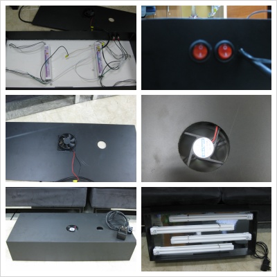

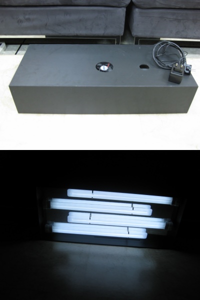

오늘 다*이 에서 포맥스 5t 구매하여 조명 한번 만들어봤습니다 ^^
첨음이라 허접하지만 저한테는 만족입니다 ㅋㅋ
두자반 어항에 조면이 너무 약한것같아서
55w*4개=220w로 와트 쭉 ~~~늘렸습니다
기존에는 36w*2 +21w*2 = 114w등을 쓰다가
오늘배송이 와서 장장 1시간 30분 투자 하여 만들었습니다
이젠 쿠바펄이 잘크길........
(팬은 회사에 컴터고장난거에서 재활용하였습니다 )ㅋㅋ
구멍은 회사에서 홀카타로 재단 했습니다 ㅋㅋ
김현욱님의 댓글
no_profile 김현욱쪽지보내기 메일보내기 자기소개 아이디로 검색 전체게시물 작성일
전 두자 CRS어항에 T5등 3개로 42W 쿠바펄 무한런너 중입니다...  여과에 문제없나 확인해보세요.
저는 아마존H-100에 상면연결하여 여과중입니다. 이탄 1~2초당 1방울정도구요 수온은 24도 유지입니다.
다음 작품 기대하구요. 아무래도 수조위에 쓰시면 습기가 많이 올라가서 조명기구에 녹이 쓸거나 누전의 위험이 생깁니다. 시간 나실 때 밑쪽에 아크릴판 하나 대주세요. ^^

감사합니다 ^^
담에또 재료 구매하여 사진올리겠습니다 ^^
이번에는 회사에서 만들어서 상세 사진이 없네요 집에서 만들면 상세 사진이랑
설명 올리겠습니다 ^^
한시간반만에 만드셨다면 초스피드인데요. ^^ 포맥스는 표면이 약해서 시트지 작업을 권해드립니다. 수고하셨습니다. 포인트 2000점 드려요.
