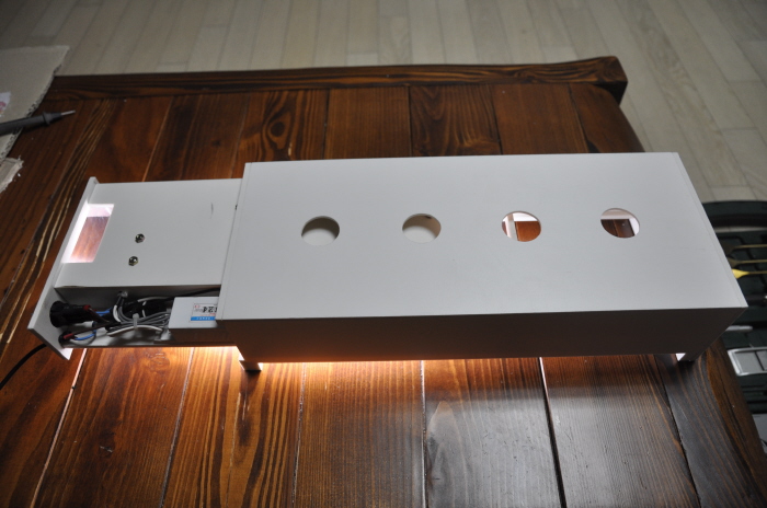

-.짜잔..하우징과 램프유닛의 결합 모습입니다..슬라이드죠...
-.아래서 보면 이리 생겼구요..저 아래 슬라이드로는 3t 유리가 들어갑니다...
-.램프 유닛에 반사판 대용으로 시트지를 붙였습니다..
-.안정기와 배선을 하구요.(PL18w X 2등용)
-.PL 램프와 소켓 작업을 합니다..
-.전원선/스위치(조광용 원형 시소스위치)/퓨즈 등등 배선을 합니다. 항상 선 정리는 이쁘게...
-.짜잔..불이 이쁘게 들어오네요..
-.슬라이드를 땡겨서 보여드립니다...불은 잘 들어오죠..
-.자작등을 수조에 오리고 한 컷..어항 높이가 300mm이데 자작등 높이가 75mm입니다..
  (더 슬림하게 만들고 싶었지만..첫 자작이라 PL등 높이공간 40mm에 상부 열기 순환공간 및 슬라이드
  고려하니. 쉽지 않더군요..)
-.유리판과 램프 유닛이 어찌 슬라이드 되는지 감이 오시죠..
