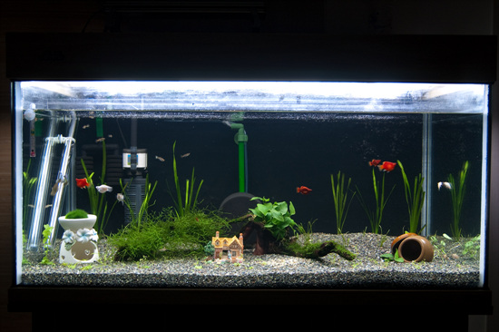

대충 마무리하고 촬영한 어항사진입니다.
아직 좀 썰렁한 어항이네요...^^

도면을 대충 그려서 주문하긴 했는데... PL등의 소켓높이를 모르고 PL등 높이만 계산하는 바람에
위쪽의 높이가 많이 모자라게 되었네요...
뚜껑을 별도로 만들어야 될 상황이 되었습니다.
조만간 뚜껑제작용 포맥스를 주문하도록 할 예정입니다.
등의 안쪽이 거의 밀폐상태인데 불이 붙거나 열에의해서 심하게 휘어지거나 하지는 않겠죠? ㅎㅎ
뚜껑쪽에는 냉각팬을 설치할 예정입니다.
