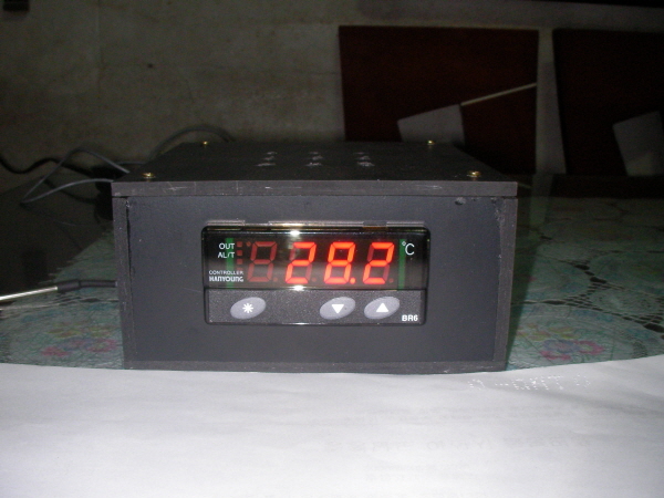

지난 번 45큐브 뚜껑,조명을 만들어 사용하다 보니, 히터와 낸각팬이 동시에 돌고 있더군요,
그래서 온도 조절기를 만들기로 하였습니다.
히터와 냉각팬을 둘다 제어하기위에, 기본 출력과 알람 출력을 사용하였습니다.
두껑은 만일을 위해 나사로 조립하였구요,
완성 모습입니다. 혹시 모를 발열을 걱정하여 뚜껑에 9개의 구멍을 타공하엿습니다

한영룩스의 BR6제품을 사용했습니다...
출력 단자가 두개라 히터와 팬을 따로 따로 제어 가능합니다.
