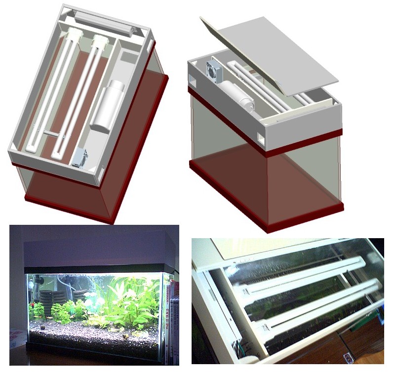

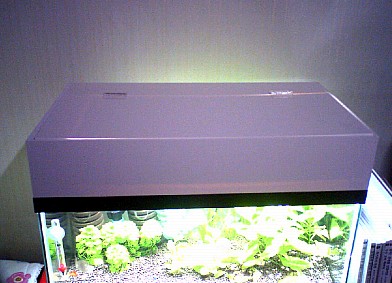

500(가로)x284(세로)x300(높이)의 수조에 조명을 설치 했습니다.
36W 2등 PL등을 사용했구요.
잘 재단된 포멕스로 만들었습니다.
광량이 부족해서 수초가 광합성하는 보지 못했는데,
이번에 광량을 늘리면서 기대해 봅니다.
재단이 잘되어 부착하기 쉬웠습니다.
구성은 36W PL등 2개, 안정기, Air pump, 냉각팬 입니다.
Air pump와 안정기를 넣는 칸을 따로 만들다보니 좀 힘들더군요.
그래도 넣고 보니 깔끔해졌습니다.
PL등 아래에는 3t 투명아크릴 사용했고, 위에는 반사용 미러아크릴 사용했습니다.
조명등 만들고 나니 어항이 한결 깔끔해졌습니다.
아내도 좋아하구요.

Pro/Engineer(프로엔지니어) 란 3D Design tool 입니다.
포멕스란 재질은 처음 접해보는데요. 우선 절단면이 깨끗하게 되어서 접착할 때 아주 편했습니다.
포인트 감사합니다.
이제는 1자 어항조명도 만들어 봐야겠어요
도면이 멋진데요. 라이노 인가요? 처음 도면을 잘 그리시는 분들은 실수가 거의 없더라구요. 뚜껑도 깔끔하게 잘 만들어 졌습니다. ^^ 포인트 2000점 드림니다.
