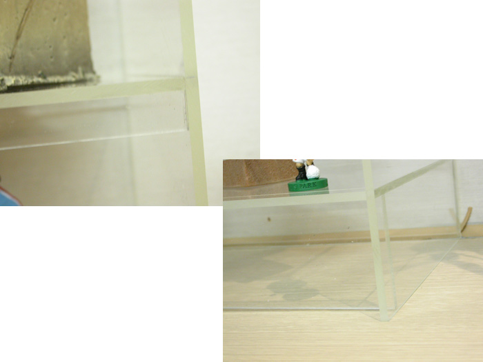

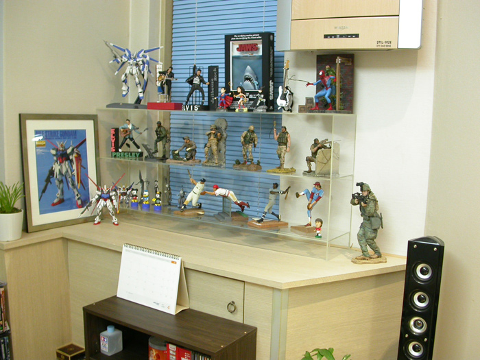

오늘 택배 받아서 조립했습니다. 가로가 120cm 가 넘어서 혼자 본드질하면서 만드는데
2시간이나 걸렸습니다....ㅡㅡ;
만들고 나니까 뿌듯하네여..2번째판 밑에 폭1cm 가로 122cm 짜리 세로로 3개를 세워서 붙여서
힘도 잘 받네여...그거 안했으면 휠것 같아여....^^

생각 많이 하셨네요. 아크릴판 밑에 보를 받치게 되면 힘을 엄청 잘 받지요. 별거 아닌 것 같지만 얇은 판으로도 충분히 무거운 것을 받치게 해 주거든요. 다른 분들도 참고 하시면 많은 도움이 될 것 같습니다. 보의 두께가 10mm 니까 보의 근처에서는 상판까지 포함 두께 15mm의 아크릴판을 쓴거와 비슷한 효과가 납니다. ^^ 포인트 2000점 드렸습니다.
