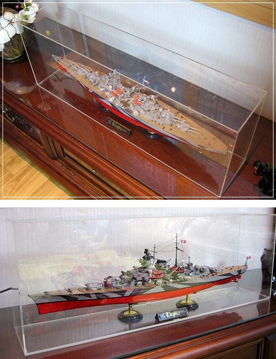

만들어둔 프라모델에 먼지가 끼이는것을 보니 마음이 편치 않아서,
직접 아크릴 케이스를 만들어주기로 하였습니다.
찾다 찾다 여기 다이포까지 오게되었습니다. 재단의 걱정을 덜어버리니
제작하는것이 너무 편하더군요.
전합 케이스 내부 사이즈는 764 X 150 X 270에 기본 3T에
케이스를 들어도 바닥이 휘지 않게 밑바닥은 5T로 하였습니다.
바닥에는 쫄때를 잘라붙여 뚜껑을 덮었을떄 위치가 고정되도록 하였습니다.

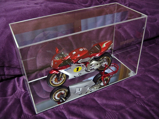

저도 프라모델 좋아하는데요. 만들기는 좋은데 도색을 잘 못해서.. 도색 잘 하시는 분들 보면 부러워요. 어릴 적 천원 짜리 한장 받아서 동내 문구사에서 비스마르크 사서 만들 던 때가 그립습니다. 그 땐 천원이면 큰거 샀는데 ^^ 바닥에 미러를 까니 훨 폼나는 데요. 어떤 분은 뒤에도 미러를 하시기도.. 집안에서 플레쉬 안쓰시고도 사진 잘 찍으시네요. 포인트 2000점 드립니다.
