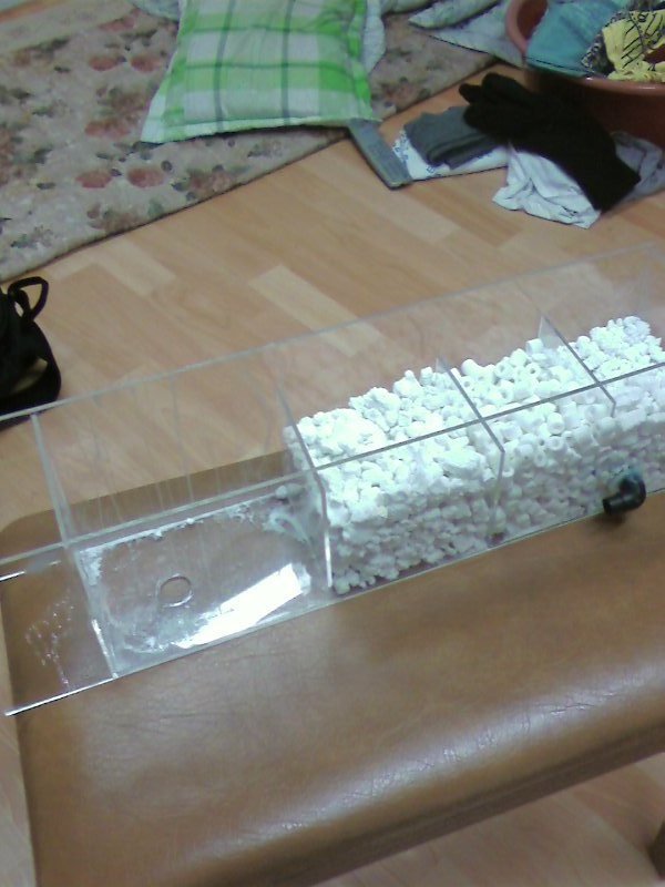

주문한지 꽤 됬는데 만들어 놓고 사용하질 않네요.
첫 여과기 자작이기도 하고  학생요즘에선 비싸서 열심히 한다곤 했는데
접착하는 과정에서 아랫부분이 살짝 삐툴어져서 물이 새요 ;ㅁ;
어떻게 막아야 좋을지... 아버지께 물어봐야하나...
그리고 물빠지는 곳을 너무 작게해서 ;; 수중모터가 끌어들이는 물양만큼을 배출 하지 못해서
물이 넘치더라구요 ㅋㅋ. 한마디로 실패작이죠;ㅁ;.
그래도 첫 자작이니만큼 열심히 했네요.ㅅ. 충고해 주실분들 감사히 받겠습니다.

급한불 끄실려면요 음.. 철사를 불에달궈서 발갛게 되면 아크릴에 대보시면 구멍이 뚫여요... 너무뜨거우면 약간 그을음이 생기는데 커터칼면으로 밀면 깔끔하게 된답니당.. 외관상으론 쫌//ㅎㅎㅎ 그냥 구멍뚫음 아크릴이 깨져버려요... 조심 ㅎ 그리고 아크릴은 청소할때 진짜 부드러운걸로 딱아야되요..
잔기스 나면 얼마못가서 지저분해보여요..

모터를 조금 약한거 쓰시거나 출수구를 한개 더뚫어 주시면 될듯한데요..

여과재를 그대로 넣으면 나중에 청소하기 힘듭니다.
1.양파망에 넣어서(관상적으로 좀...)
2.화원에 가면 30센치 30센치 정의 규격으로 된 검은색 판이 있습니다. 구멍이 파리채처럼 생긴건데 이름이 생각이 나질 않네요... 루바는 아니구요... 구피 매니아들은 이것을 사각으로 만들어 그 안에 성어를 넣어 치어가 나오면 틈으로 나오게 하여 생존률을 높이는데 씁니다... 어떤 것인지 대충 아실겁니다.
이것으로 여과재칸에 들어가게 만들어 그안에 여과재를 넣으면 청소하는데 도움이 될겁니다. 정확한 이름 생각이 안나서 죄송합니다.^^

물이 세면... 실리콘으로 내부에서 쏴주세요...
입수량이 많으니 투출관경을 더 크게 하거나 상황이 안되면 같은 크기로 한개 더 만드세요...

역시.. 하나더 늘리는게 좋겠네요 ...ㄷㄷ.

저도 상면여과기 사용한 적이 있습니다.
물론 이 곳에서 구입한 포맥스로 만들었는데요.
웻드라이 방식으로 제작을 했었죠. 물이 어느정도 차면 한 번에 쫙 빠져버리고
다시 올라차기 시작하고...무한 반복이죠.
성능은 참 좋았다고 기억합니다.
지금은 어항을 많이 줄여서 두 개밖에 없지만요.
처녀작이라고는 할수 없을정도로 잘 만드셨습니다.
