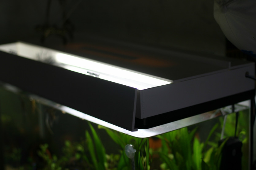

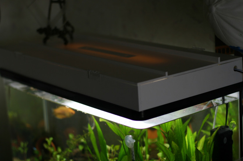

어항에 조명이 없어서 한번 만들어 보려고 하는중 싸이트를 알게 돼서 자작에 한번 도전하게 됐습니다
상판은 3개로 나뉘어져 있고 다 오픈이 가능하게 만들었습니다
앞쪽은 먹이나 어항 관리시 열게돼었고 2번째는 형광등을 관리시 뚜껑에 PL등 36W를 설치 했구요
방수를 위해 아크릴로 아랫부분을 만들어고 3번째 열리는 곳은 전기 장치를 넣어 두었습니다 안정기와
여과기코드 히터등 전기 장치를 설치및관리용으로 만들었습니다
아직 100%완성을 아니구요 PL등 반사시트를 붙여야 하는데 깜빡잊고 구매를못해서
조만간에 구입해서 완성하려고요 뚜껑은 처짐방지를 위해서 짜투리로 보내주신 포맥스로 세로로
붙였는데 여닫을때도 편하고 처짐도 방지 돼고 나름대로 만족은 합니다

깨끗하게 잘 만드셨네요.

포맥스 회색인가여?  회색으로 줌누도가능한가여?  아니면 모든컬러가다 주문가능한건가여

곡면처리 너무 이쁘네요

사진을 다시찍어서 올리겠습니다 아직 미완성이라서요 ㅎㅎ
쫄대를 가로방향으로 세로로 붙이는 방법도 괜찮네요. 정말 손잡이도 되구요. 외형도 독특해졌습니다. 포인트 2000점 드립니다.

깔끔하게 만드셨네요
사진이 조금 확실하게 알아보진 못하지만 대충 그림이 그려지네요
손치라써 부러울 따름입니당^&^

너무나 어둡게 나와서 잘보이질 않네요 다음에 완성돼면 다시 찍어서 올리겠습니다
