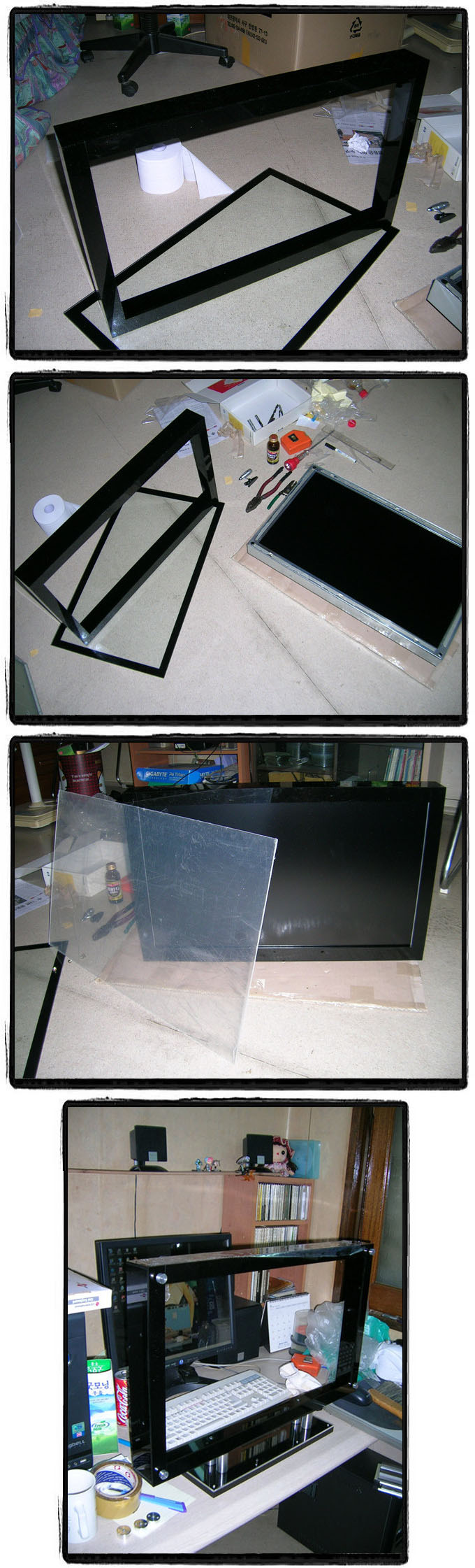

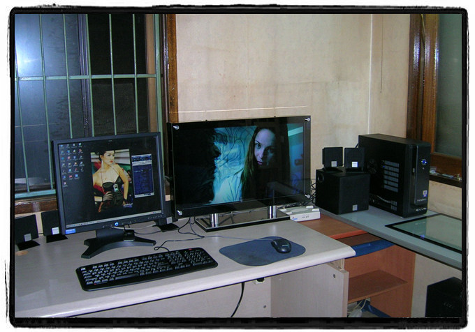

만든지 꽤 됐는데 일단 올려봅니다.

하나하나 조각으로 붙인거고 전면 아크릴은 강화가 아닌 일반이랍니다.
드릴로 구멍 뚥었고 나중에 아크릴 기스가 많이 생기면
또다시 한면만 사서 다시 끼우면^^

참 전면의 4개의 볼트는 강화아크릴 고정용인가요? 그거 나사구멍은 뭘로 뚫으셨는지요.
아구 모르는게 머누 많아서 ....
그리고 하나하나 조각으로 붙이신건지, 아니면, 'ㄱ','ㄴ','ㄷ' 등으로 만드신건지요?
너무 초보적인 질문이네요..^^

와 정말 잘하셨네요.
저도 23인치 오픈프레임 케이스 맞추려고 노력하고 있는데, 정보가 없어서 어렵네요.
저는 짧은 생각으로 아크릴을 절곡해서 하려고 합니다.
근데 님이 하신거 보니까 접착하는 것도 깔끔하네요.
저는 그런 이음새를 없애려고 아는 분한테 절곡해볼까 하거든요.
접착해도 보기에 괜찮은지요?

헉..저역시 개인적으로 여기서 아크릴 재단 구매해서 만든거랍니다.
파코즈란에 얼마전 올린것 있는데 직접 보세요..^^
http://www.parkoz.com/zboard/view.php?id=gallery&page=1&sn1=&divpage=3&sn=on&ss=off&sc=off&keyword=%C7%D1%B3%B2%BC%F6&select_arrange=headnum&desc=desc&no=12645
다분해해 놓구 치수만 정확히 해서 도면 그리면 그리 어렵지 안습니다.
아크릴 박스만드는 실력이면 모두 가능하실듯..

이야~~ 조그맣게 만들면 모니터용으로도 가능하겠군요^^
저도 lcd tv 고민중입니다만. 아직 많이 비싸서 ^^; 남수님 처럼 저도 한번 만들어 봐야겠습니다. 좋은 작품 잘봤습니다. 늦게 포인트 드려서 죄송합니다. 꾸벅
