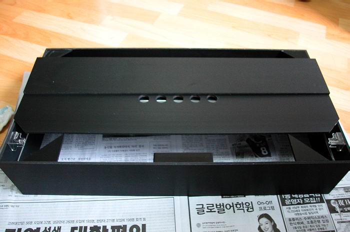

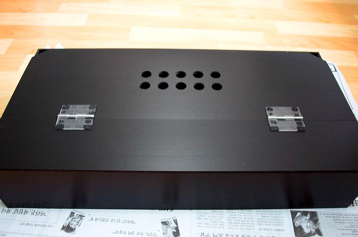

오늘 배송받아서 만든 수조뚜껑입니다. > DIY 갤러리
재단을 넘 깔끔하게 해주셔서 제가 한일이라곤 록타이트로 접착한것 밖에 없네요..^^
생각보다 쉽더군요.. 근데 실수로 수조뚜껑부분 사이즈를 10mm작게 했네요 ㅠㅠ...그래서 다른 걸루 보강했습니다.
다 재단이 되어오니 만들기가 무척 쉽더군요... 설치까지 2시간정도 걸린것 같습니다.
그리고 자투리 포맥스 넣어주셔서 넘 잘썼습니다. 감사드립니다.

깔끔하네여,,,,,,,설계미스로 위열린느 뚜경부분이 규격이 남ㄴ느건가여?

아참, 그리고 안쪽 양 side 포맥스 부분의 중간에 투명아크릴로 물튀김 방지 장치를 해주심좋습니다.
제 경우 10cm정도로 투명아크릴을 잘라 붙여 수조 거치대겸 뚜껑을 덮을시 조명의 양쪽부분에 물이 튀기지 않도록 하였습니다. 맨 위사진의 안쪽을 자세히 보심 투명아크릴 붙인 부분이 보이실거예요..

^^특별히 설계라고 할것 까진 없구요...내부조명설치는 T5등을 사용했기때문에 뚜껑안쪽 부분에 부착만 한것입니다. 등 부착시 포맥스 5T 두께가 얇아서 등의 양끝쪽 나사못 박는 부분만 5T짜리 나무판을 작게 잘라 부착한후 그위에 나사를 박았습니다.T5등의 경우 안정기 내장용이므로 따로 안정기를 설치할 필요가 없기때문에 쉽게 탈부착이 가능합니다. 모양도 깔끔하고요...하지만 수초용으로는 광량이 적기때문에 비추입니다.

정말 기성품 같네요. 뚜껑 내부도 궁금하구요. 혹시 설계도두 공개하시면 저같이 수조뚜껑 만들고자 하는 초보들에게 보석과도 같은 자료가 될텐데...설계도두 함께 올려주심 안될까요?

뚜껑 내부를 한번 공개해주실순없나요?

뚜껑내부가 어떨지 궁금하네요
