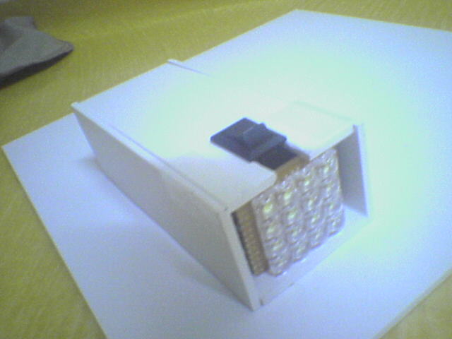

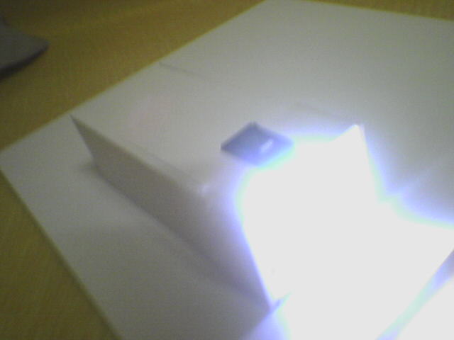

포맥스를 가지고 led랜턴의 케이스를 제작해 보았습니다.
그런데 3mm을 너무 얕봐서 ..-_- 열성형에 실패하여..
직사각형 디자인이 되고 말았네요.ㅠㅠ
다음에 주문할땐 1.2T나 2T로 주문할 생각입니다.ㅠ_ㅠ

좋은 정보 감사 합니다.. 아크릴을 활제작에 이용하려고 구상 중인데 그런 방법이 있었네요..ㅎㅎ
아크릴이나 포맥스로 위와 같은 방법으로 여러가지 예술 작품을 만드시는 분들도 있습니다. 특히 아크릴의 경우 뜨거운 물에 담근 후 꺼내면 자유 자재로 휘므로 상상 이상의 작품도 만들 수 있습니다. 주의하실 점은 두께나 같은 포맥스라도 유연해 지는 온도가 틀릴 수 있으므로 짜투리로 테스트를 꼭 해 보세요.
둥글게 하실려면 원하는 크기로 자른 포맥스를 펄펄 끓인 후 약간 식힌 물에 담근 후 다른 둥근 물체에 재빨리 감은다음 찬물에 바로 담그시면 그 형태가 그대로 유지됩니다. 꼭 장갑을 끼시고 화상에 주의 하시구요.
열성형을 어떻게 하셨는지요? 열선을 이용한 방법이 아니면 좀 어려우실탠데 ^^ 혹시 MTB용 라이트를 만드신 것 아닌지? 저도 산악자전거를 좋아해서 관심이 많은 분야입니다. 2000점 드립니다.
