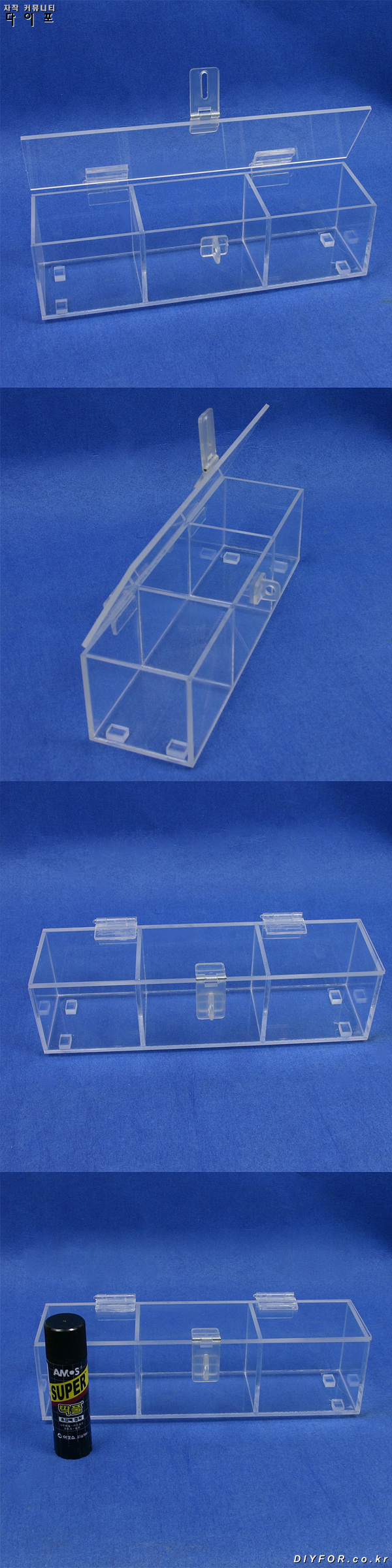

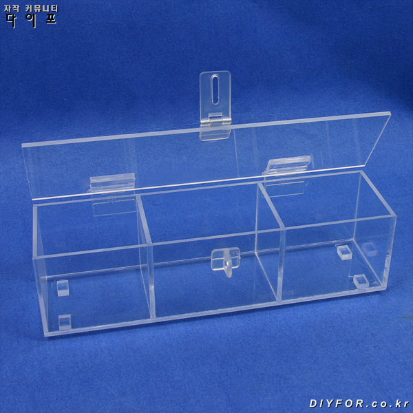

제 딸아이를 위해 만든 조그만 보석함입니다.
필요 재료는(아크릴 투명 3T)
밑판,투껑 240 X 65 2개
앞,뒤판 240 X 60 2개
옆판,칸막이 60 X 59 4개
다리 10 X 10 4개(5T)
경첩(소) 2개
장석 1개
얼른 집에 가져가야지 ^^

상당히  이쁘게  만드셨네요
좀 크게 만드시면 가능하겠지요. 하지만 유리수조처럼 이음새에는 꼭 실리콘 처리를 해 주어야 합니다. 그리고 아크릴은 유리보다 잘 휘기 때문에 보강도 좀 해주어야 하구요.

움... 다이포님 이거 혹시 수조로 사용해도 되나요???
가정용입니다. ^^ 그래서 기스가 주로 날 수 밖에 없는 바닥에 다리를 붙인 것 입니다. 아크릴은 손으로 만져서는 기스가 잘 안나구요. 더러워지면 부드러운 융에 약간의 퐁퐁을 섞은 물로 딱으시면 잘 닦입니다. 일반 걸래로 딱으시면 오 노!~

가정용인가요?  아니면 진열용인가요?
진열용이면 기스가 많이나서 오래쓰기는 힘드실듯...^^

위에 필요한 재료들 보시고 그대로 입력해 보세요. ^^ 아크릴 3T와 경첩, 장석 등등
