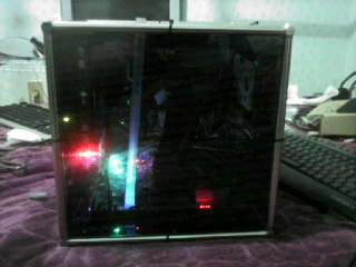

여기서 주문한 아클릴과...콤비락으로 만든 컴케이스입니다
아직 마무리가 덜되고 그냥 조립해놓구
일단 시운전 해보았어요..
아 근데 콤비락과 아크릴 고정에 약간의 문제 발생 타이로 하니까
역시 지저분해 보인다는...
어케 조은 방법 없을까요

120미래 팬으로 상단 배기 하구요 80미리 팬두개로 흡기 하기 때문에 별로 지장 없는듯 합니다

컴퓨터 식히는데는 문제가 없을까요??

저도 유리클립을생각했는데.. 5t라서 패스...세번째 브라킷은 타이랑 별반 차이 없을꺼 같아 패스..
1번은 여기저기 구멍 많이 뚤어야 해서 패스 결국은 타이를 결정했는데요..
타이도 역시 지저분 하더군요..
지금 생각은 .. 경첩이나.. 90도 가구 고정용 꺽쇠를 생각하는 중입니다
아크릴과 콤비락을 결합해 케이스를 만드시다니 아이디어가 굿입니다. 아크릴과 콤비락을 연결할 수 있는 부품은 http://www.diyfor.co.kr/?doc=cart/item.php&it_id=1120654985 http://www.diyfor.co.kr/?doc=cart/item.php&it_id=1120655182 http://www.diyfor.co.kr/?doc=cart/item.php&it_id=1138951240 위 세가지의 종류가 있습니다. 바닥클립은 중간에 고무부분을 손으로 빼 내고 아크릴에는 구멍을 뚫고 나사로 고정하는 방법이 있습니다. 바닥클립 자체가 콤비락에 탈착할 수 있는 부품이라 나중에 뚜껑을 열 때도 아주 편리합니다. 끼우는 방식이라 세로로 세워도 됩니다. 생각보다 보기가 그리 싫지 않습니다. (대신 바닥클립의 두께가 1mm 정도이니 파이프의 길이보다 가로,세로를 2mm 씩 작게 아크릴을 재단하셔야 합니다.) 두번째 거울클립으로 가장 깔끔한 형태라 생각됩니다. 컴퓨터 케이스 크기라면 한변당 2개 정도 쓰시면 될 것 같습니다. 단점이 있다면 부품이 좀 약해서 파손이 잘됩니다. 하지만 가격이 싸니. ^^ 그리고 이 부품에는 3T 두께의 아크릴만 쓰실 수 있습니다. 물론 탈부착 되므로 편리합니다. (대신 부품이 차지하는 두께가 2mm 이므로 판의 크기를 가로 세로 4mm 씩 작게 재단해야합니다.) 세번째 브라켓은 아크릴의 크기를 봉의 길이와 딱맞게 재단하고 타공을 해서 핀으로 고정하는 방식입니다. 고정후 길게 나온 핀은 니퍼로 잘라 주시면 되구요. 상품설명에서와 같이 가위로 브라켓 한쪽을 잘라 내시면 탈착도 가능합니다. 포인트 2000점 드림니다.
