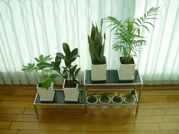

소형 화분대입니다.
보내주신 재료 잘받아서 후딱 만들어 봤습니다.

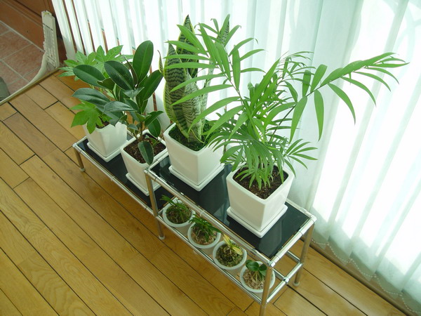

가로 845mm  세로 180mm  높이350mm 15mm 콤비락 사용한 화분 진열대를 만들어봤습니다.
하단중 절반은 풍란의 거치하기 위해서 난T를 이용해 간격을 조정할수 있도록 했습니다.난T사용시 일반 결속자보다 3mm정도 더 튀어나옵니다...좌측 선반 크기 조정이 필요했습니다.
선반은 검은색 5T아크릴은 사용하였으며 아크릴의 특성상 처짐이 있어 중간부분을 5.5" 케이블 타이로 고정하여 처짐을 방지했습니다. 유리 선반을 사용한다면 고려하지 않아도 되는 사항입니다.
콤비락 작업 처음 해본후.....
결합작업시 소음이 상당하고 아파트에 사는 관계로 일층 녹지대에서 작업하였습니다. 작업시 이점 고려하셔야 할듯하네요.
위 화분대는 15mm을 사용하였으나 다시 만든다면 반드시 12mm를 사용할겁니다. 화분대 규모에 비해 너무 도가 넘치는 규격을 사용했네요..ㅠ ㅠ 너무 튼튼함..
콤비락의 조립에 생각보다 요령이 많이 필요했으며 간단한 소품이라 쉽게 생각해 고무망치를 구입하지 않은게 후회 됩니다.
후일 작업시 반드시 고무망치를 구입해야 할듯싶습니다.애 많이 먹었습니다.(일반망치로 조립함) 다른분들도 꼭 구입하세요..
