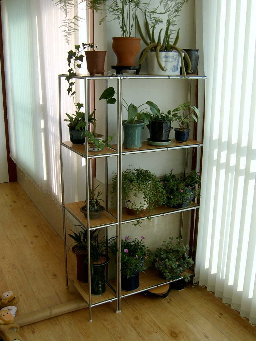

첫작품중 사진 한장을 더 첨부 합니다. > DIY 갤러리
처음에 올린 사진중 1장이 사라졌읍니다.
사라진 작품이 더 맘에 들거던요.

파이프 규격은 15mm를 써서 좀 튼튼하게 제작 했읍니다.
3단 정도면 12mm로도 가능하리라 봅니다.
제가 만든 규격은 아파트 아파트 베란다 모서리에 맞게 제작 했읍니다.
난 진열장의 경우 폭은 17mm, 높이는 60mm로 했읍니다.
근데 난 진열장의 경우 폭이 좁아 약간은 불안해 보이기도 합니다.
난이 많으시면 폭을 조금 넓게 하시어 앞뒤도 두개를 놓을 수 있게 만드시는것도
괜찮을 듯 합니다.
선반은 합판으로 하고, 합판이 습기에 약하잖아요.
인테리어점(지물포라고 하나?)에 가서 장판 짜투리를 공짜로 얻어서  잘라 덮었읍니다.
그림 중 일반 화분대의 경우 난 진열장을 만든 다는게
높이 Size를 착각(난 높이에 맞지않음)하여 일반 화분대가 되고만 경우입니다.
결과적으로 변형에 성공 했지만.....
괜찮을 듯 합니다.

실래가 안된다면 선생님이 만드신 진열장 파이프 규격과 어떤 부품들이 필요한지 공개해 주실수 있는지요?
애난원님의 댓글
애난원이름으로 검색 작성일
저도 난을 좋아하는 사람입니다. 난 진열장으로 마땅한 것이 없어 고민하던중 좋은 것을 보게 되었습니다. 선생님의 열정이 좋습니다.
감사합니다. 제 실수로 사라진 사진을 다시 올려 주셨네요 ^^; 정말 이 작품이 더 좋은데요. 나중을 생각해서 연결 하시지 않고 모퉁이에 딱 맞게 두개의 선반을 잘 배치 하셨네요. 정말 보기 좋습니다.
