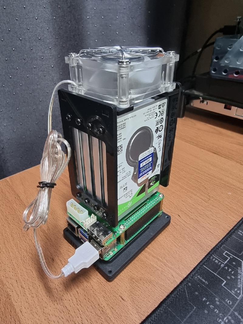

ROCK PI 4 + Penta SATA HAT 조합의 2.5인치 하드 4베이 나스입니다.
원래 전용 케이스가 있는데 팬 크기가 40mm에 10mm 두께밖에 안되는것도 모자라
바람 부는 방향도 이상하게 달아놔가지고 하드 온도가 70도까지 치솟는 문제가 있었습니다. -_-);;
뜨거워서 못만질 정도였고 하드 에러 발생하고 난리도 아니었죠....

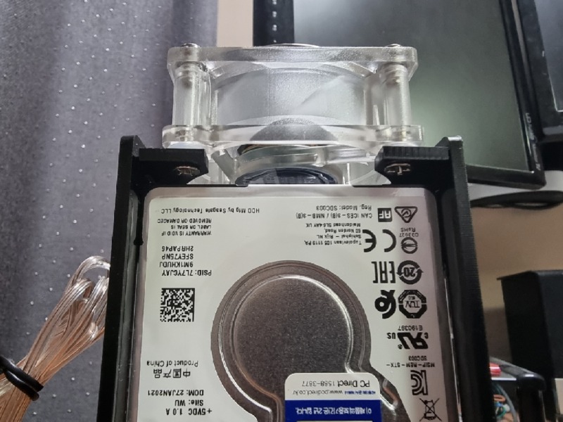

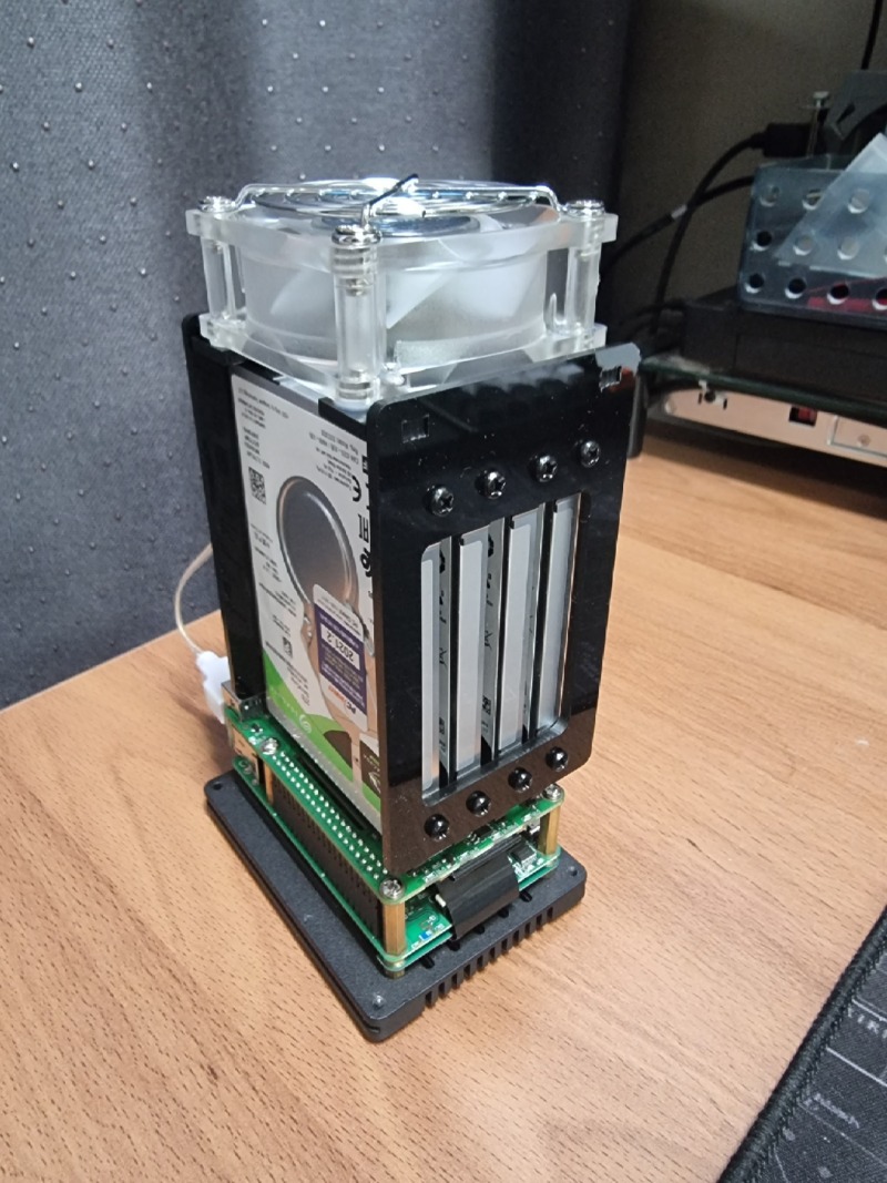

이걸 해결하려고 일단 임시로 팬과 하드를 고정하기 위한 부분만 다이포에 주문하여 자작해보았습니다.
케이스를 뜯어내서 볼품은 없지만 우선 임시로 이렇게 좀 쓰다가
조만간 제대로 케이스를 설계해서 씌워줄 예정입니다.
하드 온도는 30 ~ 35도 찍어주네요 :D 이제야 써먹을 수 있겠습니다.
맘에 듭니다 ㅎㅎ
빠르게 잘 만들어주신 사장님 감사합니다 :D

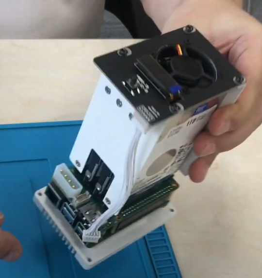

PS) 원래 같이 파는 오피셜 제품은 이렇게 생겼습니다 -_-
숨막혀 죽는 구조....
정말 심플하게 잘 설계하셨네요. 단 4피스로요.
하드 자체를 이용한 조립이 정말 돗보입니다.
추후 완전한 케이스도 기대해 봅니다.
