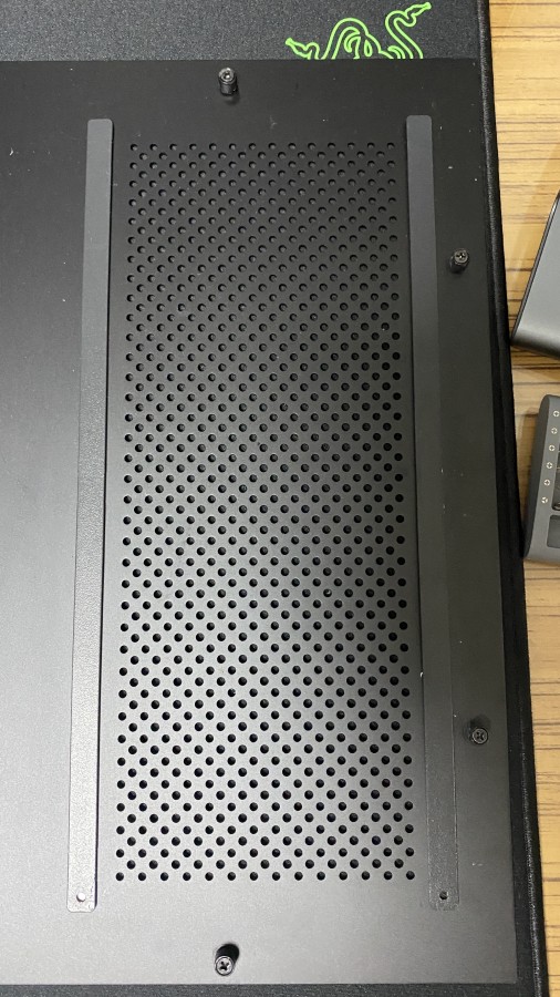

PC케이스 측판에 뚜껑 걸쇠로 인하여,

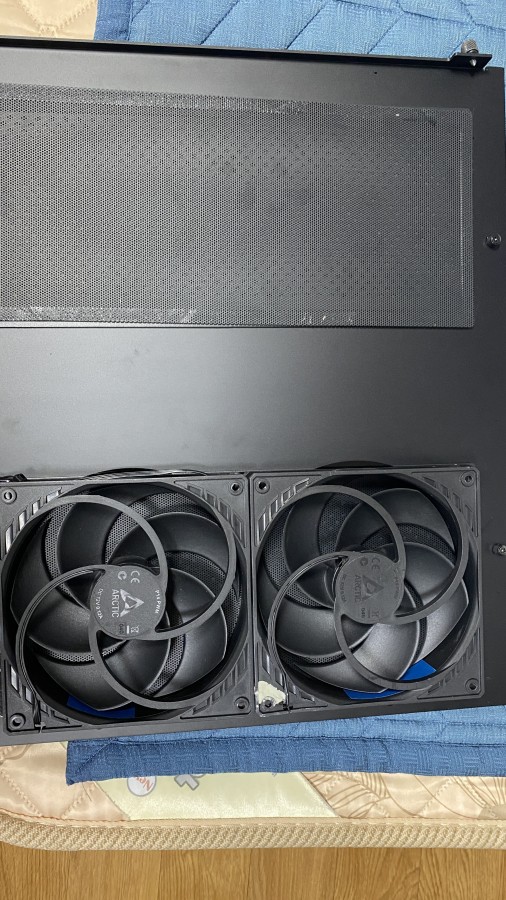

140mm 팬이 애매하게 안들어가서 팬 측면에 구멍내서 장착했는데,
또 문제가... 팬이 블레이드만 2mm 튀어나와있는 이상한 팬이라.. 회전하면서 걸려가지고 못쓰고 있었습니다.

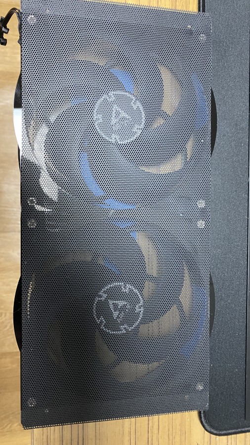

필터랑 팬 사이에 여유를 두면 흐름이 더 좋아진다는 걸 주워들어서

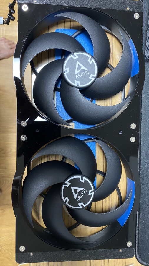

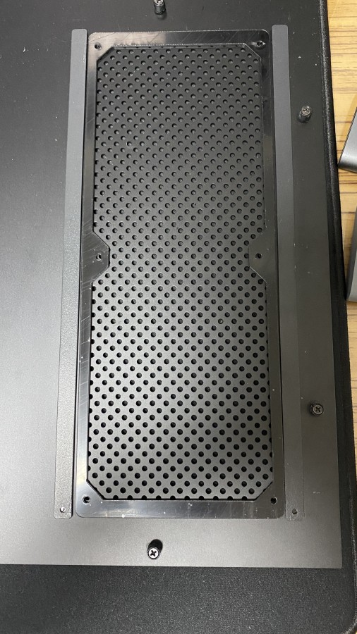

케이스-2mm-필터-2mm-팬 구조로 쌓는 스페이서를 만들어봤습니다.
얇고 부러지기 쉽게 만들고 싶지 않은데, 항상 구조가 발목을 잡네요.
