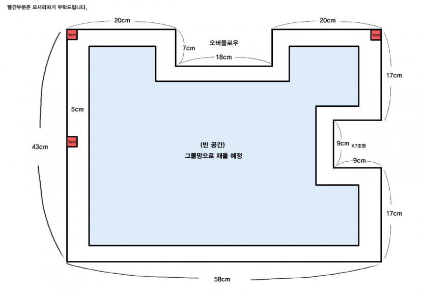

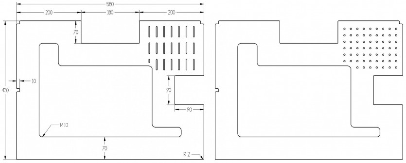

우선 첫번째 사진이 제가 짰던 도면입니다. 처음그려본거라 부족한 부분이 많았는데
사장님께서 제가 올린 견적 게시글 올린 시간이 밤 12시쯤이였는데 불구하고 바로바로 댓글남겨주셔서

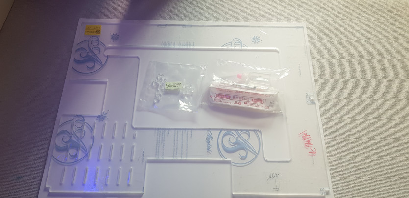

다음날 아침 새로 짜주신 도면(2번째 이미지)로 제작 진행하고 그 다음날인 오늘 바로 배송을 받을 수 있었습니다.
뒤에 포맥스판? 하나를 덧대주셔서 안전하게 배송 되었습니다

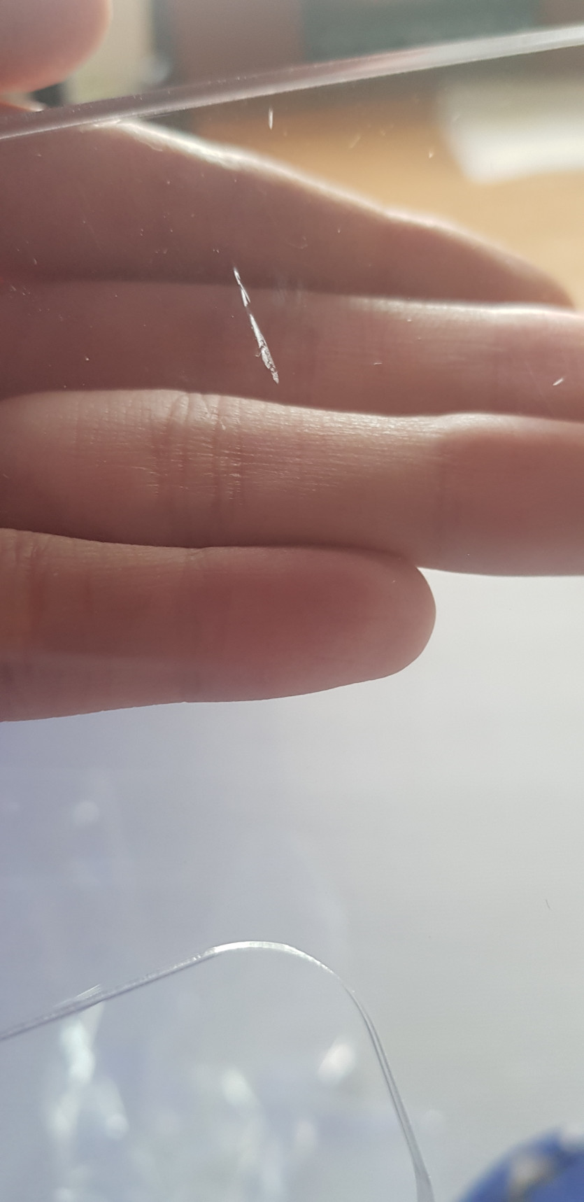

근데 아쉬웠던거 하나는 필름을 벗겨보니 제작 공정중 생긴건지 배송중에 생긴건지 기스가 하나 있더라구요 ㅠ
눈에 많이 띄진 않았지만 속상했습니다

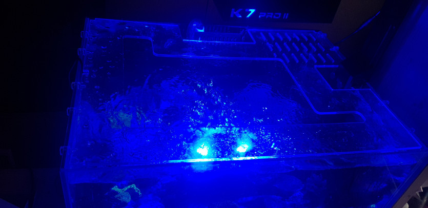

일단 거치한 뒤 사진입니다 가운데 망은 아직 못붙였네요
라운딩처리같은 깔끔함 그리고 사장님의 빠른 주문처리가 정말 좋은듯합니다

1.배송중 혹은 제작중 생긴 기스
