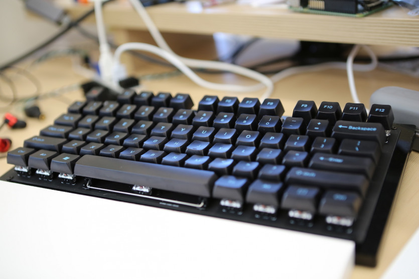

근 1년간 diyfor 님을 괴롭히며 제작하던 키보드가 완성되었습니다. (여러번 설계를 변경하면서 diyfor 님 괴롭게 만들어서... 크흑)
기성품에는 없는 레이아웃이라 PCB 를 직접 제작하여 완성하였습니다.
먼저 전체...

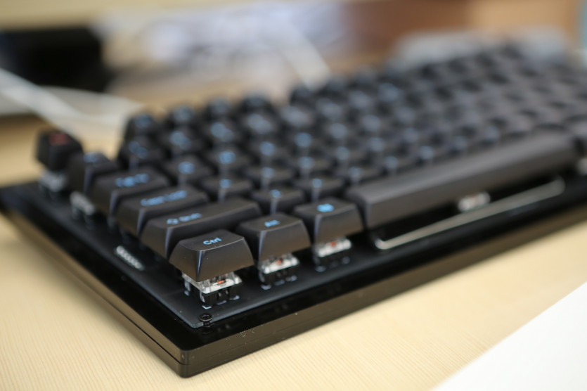

테두리를 5T 로 만들었는데, 폭을 10mm 정도로 잡았습니다. 혹시 이게 5mm 로 가능할까요... 좀 더 슬림하게 만들고 싶습니다만 ㅎㅎ
단차가 있는 건, 제가 설계를 변경하면서 치수가 조금 다르게 들어간 것 같습니다...
기울기는 약 8도로 잡아서 세워봤습니다.

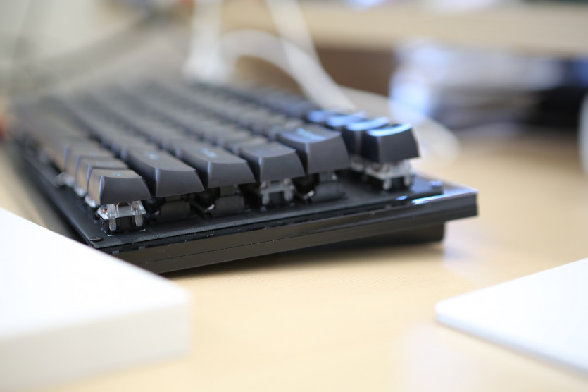

일단 현재 버전은 완성입니다만 전체적으로 좀 두꺼운 감이 있습니다.
커넥터 형태로 제작을 해서.. 약 5mm 정도 PCB 가 위로 올라와있는데 다음 버전에서는 좀 더 얇게 만들어볼 생각입니다.
