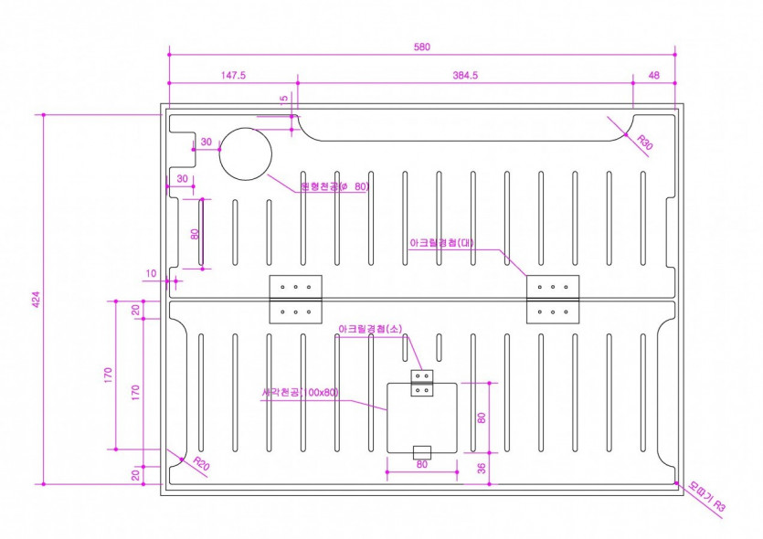

2~3항목을 고려하여 도면 제작후 아크릴 뚜껑 제작 의례를 하였습니다.
아크릴 뚜껑 제작은 어항의 구조 및 여과기 위치등 많은 고려 사항이 있는데
일반 시중에 판매 되는 기본형 뚜껑의 경우 스펀지여과기 외 타 여과기는 사용힘들거나 거치가 불가능한 제품을 억지로 사용하느니 집적 제작해서 사용해보자 하여 제작 의례
http://diyfor.co.kr/

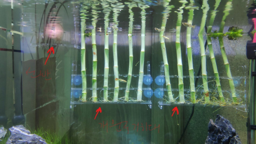

이왕 제작하는거 위에 도면처럼 개운죽, 고구마, 여과기, 부화통등을 고려하여 도면을 그리고 3일후 배송을 받아 볼수있었습니다.

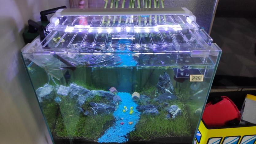

일단 아크릴 제작하여 뚜껑을 제작하였을때의 장점은 내가 원하는데로 만들수있다는것과 강화 유리보다 가볍다 제작이 용이하다 정도 일거 같네요
단점은 2자 광폭어항 (가로600mm)이라 약간의 가운데 처짐 현상이 생김니다.
이건 제가 아크릴을 5T로 제작하여 이런결과가 나왔는데 다른분들은 6T 이상 또는 8T 이상으로 제작하시면 될거 같습니다.
https://blog.naver.com/sic2727/221772612407
정성스런 후기 감사합니다.
아래로 쳐지는 현상은 두가지 이유가 있습니다.
무게로 인하여 쳐지는 경우와 상하 온도차에 의한 경우가 있습니다.
보통 온도가 수면쪽이 높으므로 아래쪽이 팽창하여 (바이메탈과 같은 현상) 아래로 쳐짐이 생김니다.
이 현상과 무게로 인한 현상이 상승작용을 하여 많이 휘게 됩니다.
헤어드라이어 같은 것으로 위를 따뜻하게 해 주면 반대로 휘는 현상을 발견할 수 있습니다.
온도차에 의한 현상은 아무리 두꺼운 아크릴을 쓰더라도 막을수가 없습니다.
따라서 8T 나 10T를 쓰더라도 마찬가지입니다.
또한 아크릴은 두께에 의한 속도차이가 있을 뿐 무게로 인해 아래로 휘는 것은 마찬가지입니다.
이를 막기위해서는 아래 링크의 첫번째 이미지와 같이 보강대를 아래쪽이나 위쪽으로 대 주셔야합니다.
이미지에는 끼우기식으로 되어 있지만 아크릴 본드로 붙여도 상관없습니다.
현재 상황에서 보강대만 추가하셔도 될 듯 합니다. 보강대는 열의 영향을 적게 받는 위쪽에 설치하는 것이 유리하나 미관상 아래로 해도 크게 상관은 없습니다. 5T 아크릴을 2~30mm 폭 정도로 잘라 길게 붙이시면 적당할 것 같습니다.
그리고 보강대가 없을 경우 타공이 세로 방향결이면 가로방향의 힘이 약해집니다. 가로 방향결로 타공 설계를 하셨으면 무게로 인한 쳐짐 현상은 현저히 줄일수 있습니다.
수조 뚜껑의 경우 원형 타공을 하시는 것이 유리합니다.
그리고 팁을 한가지 드리자면
먹이 투입구에 손잡이를 중앙에 붙이셨는데요. 손잡이를 앞쪽 절단선에 걸쳐서 설치하시고 아크릴본드를 열리는 쪽에만 흘려 넣으시면 문짝이 아래로 빠지지 않고 잘 걸쳐지게 됩니다.
ps. 블로그 후기도 올려주셔서 포인트 10000점 드렸습니다.

개운죽 거치대가 참으로 멋집니다.
