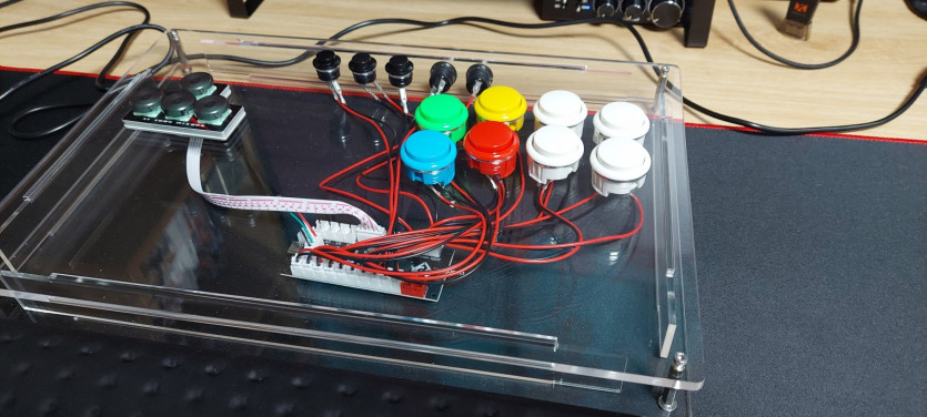

자작 아케이드 스틱을 만들었습니다!
첫 자작 아케이드 스틱이었는데 개선점들이 많이보이네요.
다음번엔 더 잘만들어야겠어요.
아크릴이 생각보다 약해서 깨지는부분이 있네요 ...
공개 도면이 아닌 직접 만드신 도면이라면 정말 잘하신거예요.
아크릴은 단단하지만 크랙이 잘 생깁니다.
따라서 끼우는 홈의 경우 유격을 주지 않으면 크랙이 생깁니다.
헐렁하더라도 3.2mm 정도 해 주시는 것이 좋습니다.
아크릴 두께 편차도 있구요.
모든 내각 부분은 반드시 R처리를 해야 크랙이 생기지 않습니다.

기성품은 원하는 크기와 높이가 없어서 만족합니다. 살짝 실금간것도 어느정도 첫제작이라 사소하다고 생각해요 ㅎㅎ 다음번엔 좀더 비용을 투자해서 높이를 더 낮춰볼 예정입니다.
