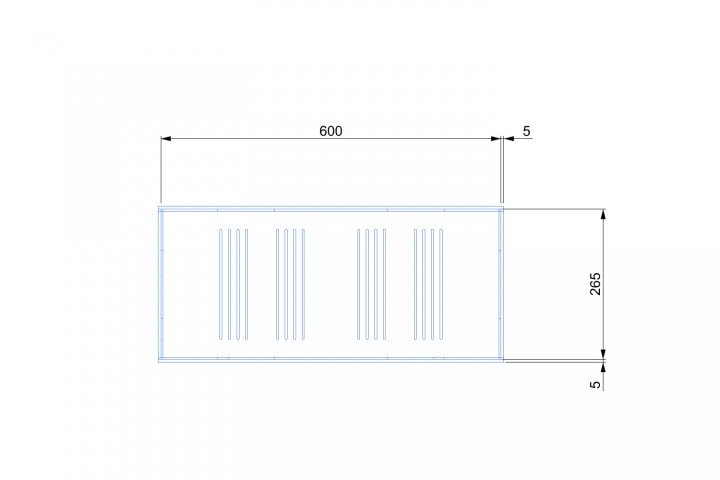

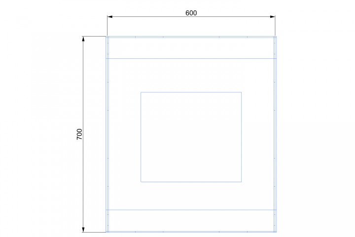

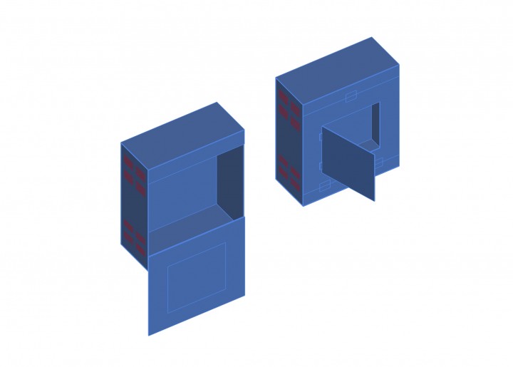

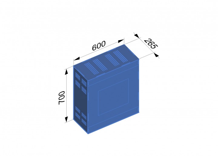

첨부 파일에 대하여 견적 요청드립니다.
두께는 4T입니다.
용도는 도마뱀사육장이며, 조인트 끼워 조립 후 아크릴본드로 고정하고, 문에 아크릴 경첩 달아서 사용할 예정입니다. 결합부위 여유너비는 아직 넣지 않았습니다.
용도나 크기 상 5T가 필요하거나, 현재 구조는 내구도가 너무 약할것으로 예상되는 등의 경우 알려주시면 감사드리겠습니다.
아크릴 투명 4T 레이저 커팅시 견적은 215000원입니다.
5T로 변경시 견적은 261200원입니다.
크기가 커서 4T로는 얇은 감이 있어보입니다.
문틀은 반드시 네 모서리는 둥글게 처리해 주셔야 크랙이 생기지 않습니다.
문 자체 무게도 꽤 되기 때문에 완성 후 보강을 추가로 해야 될 수 있습니다. (나중에 해도 됨)
단 배송시 파손면책 동의 조건으로 배송됩니다.
윤빈님의 댓글
윤빈이름으로 검색 작성일
안녕하세요, 가격은 크기보다는 레이저 작업 시간에 영향을 많이 받나요? 크기를 약간 줄이면 (높이 650×너비500 정도) 어느정도 가격 절감이 될지 대략적으로만 알 수 있을까요?
실제 축소된 도면을 넣어봐야 알것 같습니다.
