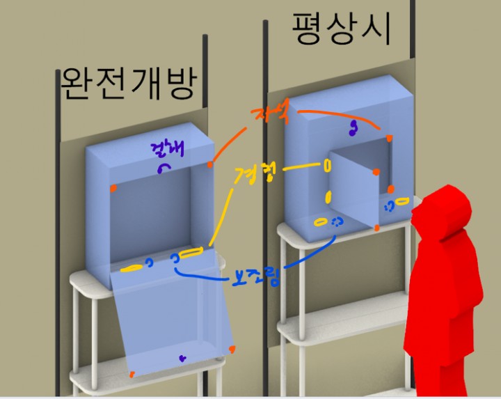

안녕하세요,

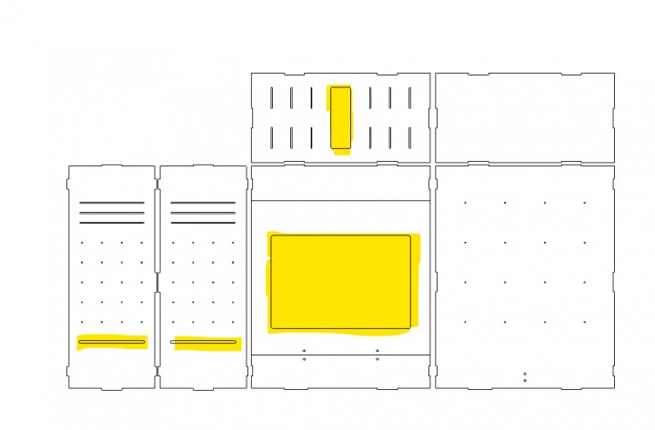

더불어 원래 구멍에 끼우는 형식의 조인트였다가
접착제 쓸거고 해서 그냥 맞물리기만 하는 방식으로 바꾸었습니다.
1. 어긋나는 부분 없는지는 조립해서 확인해봤는데
혹시 잘못된 부분이 있는지 눈에 띄는 부분 있으실 경우 알려주시면 감사드리겠습니다.
2. 문에 구조보강이 필요하다고 하셨던 것 같은데,
전면부 완전개방은 가끔식만 할 계획이고,
아크릴경첩이 문 무게를 못버틸까봐 간이 안전장치로 링이나 끈을 묶어두려고 합니다.
평시에는 상부 자석과 걸쇠로 고정할 예정입니다. 이 정도면 괜찮을까요..?
(말도 안되는 수준이 아니라면 되도록 그냥 주문하려고 합니다..)
3. 이미지에서 노란색으로 표시한 부분은 커팅된 조각을 동봉해주시면 감사드리겠습니다.
모든 쪼가리를 동봉해주셔도 되고 편하신대로 부탁드립니다.

1. 3d 프로그램으로 예상을 하는 것은 아주 좋은 방법입니다. 하지만 실제 조립가능 여부는 완벽히 예측하기는 어렵습니다. 저 또한 마찬가지입니다.
2. 아크릴은 비중이 1.2 가량으로 물보다도 무겁습니다. 문짝이 커질수록 문짝을 지지하는 부분은 하중을 받을 수 밖에 없습니다. 경첩이 못견딜수도 있지만 그보다 문짝이 붙어 있는 부분이 휘어질 수 있다는 말입니다. 그래서 보강이 필요할수도 있고 결과는 알수 없으니 만든 뒤 보강해도 된다고 말씀드린 것입니다.
통상 문짝의 무게를 줄이는 것이 가장 좋은 방법인데 할수 있다면 큰 구멍을 많이 뚫는 것도 방법입니다.
3. 네 동봉해 드리겠습니다.

우려해주신 부분이 큰 문짝(아래로 젖혀지는)이 열릴 때 무게가 실리는, 전면 하단부가 맞을까요? 그렇다면 개방 시 문짝을 분리하는 방식으로 사용해도 되고 보강을 해도 되니 가격 알려주시면 감사드리겠습니다.
안쪽 문짝(옆으로 젖히는)에도 해당되는 문제라면 문짝 크기와 구멍 변경해서 도면을 다시 업로드 하겠습니다.
감사합니다!

두 부분다 우려되나 특히 큰 문짝의 무게가 약 1.5kg입니다. 이 무게의 문짝이 붙있는 540*100 치수의 아래 가로 형태 판이 특히 우려됩니다. 이 판이 실제 무게를 받는 부분은 양쪽 접합부이고 이 작은 부분에서 이 무게를 견뎌야 합니다. 이쪽에 보강이 필요합니다. 그리고 가로로 긴 형태라 무게로 인해 앞으로 휘어짐에 대한 보강도 필요해 보입니다.
실질적으로 이 판의 뒤쪽에 약 50mm 이상 픅으로 긴 판을 직각으로 한번 덧대는 것이 가장 효율적인 방법으로 보입니다.
작은 문짝의 무게 또한 약 700g 입니다. 세로형태로 달려있기 때문에 세로 부분 테두리가 휘어질 위험성이 있어보입니다만 실제 조립을 해 봐야 알것 같네요.
