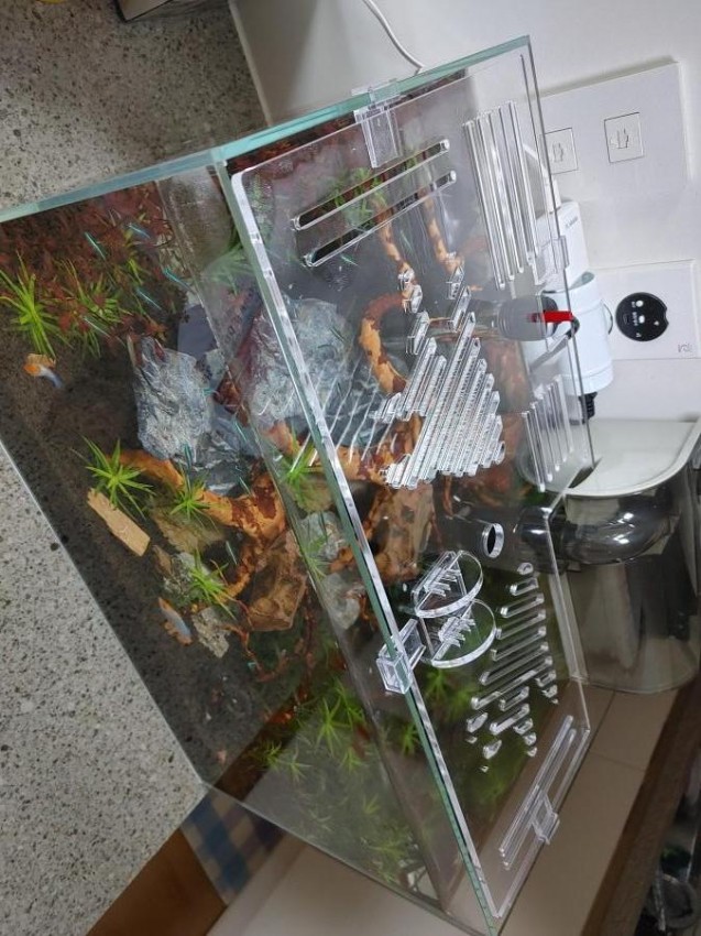

맨 마직사진처럼 어항 뚜껑을 만들고 싶습니다.
주신 도면과 같이 하시겠다는 뜻인지요? 아니면 이미지와 같이 물고기 형태 타공과 먹이뚜껑 손잡이 까지 말씀하시는 지요?

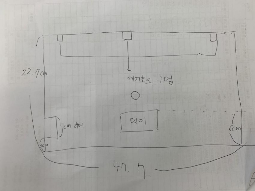

에어호스 구멍 크기는 가로세로 3cm로 해주시면되세요, 먹이구멍크기는 가로 7cm, 세로 5cm 입니다.
히터 들어갈 구멍 크기는 가로세로 6cm로 해주세요
그리고 가로 타공의 짧은 폭은 저도 어떤걸 말하는지 잘 모르겠습니다...
(사장님 편하신데로 해주세요)
또 히터 뚜껑도 같이 만들고 싶어요 ... 고양이가 있어서 안쓸때는 닫아 놓을려구합니다.
마지막으로 물고기 형태로 타공하고싶어요!!

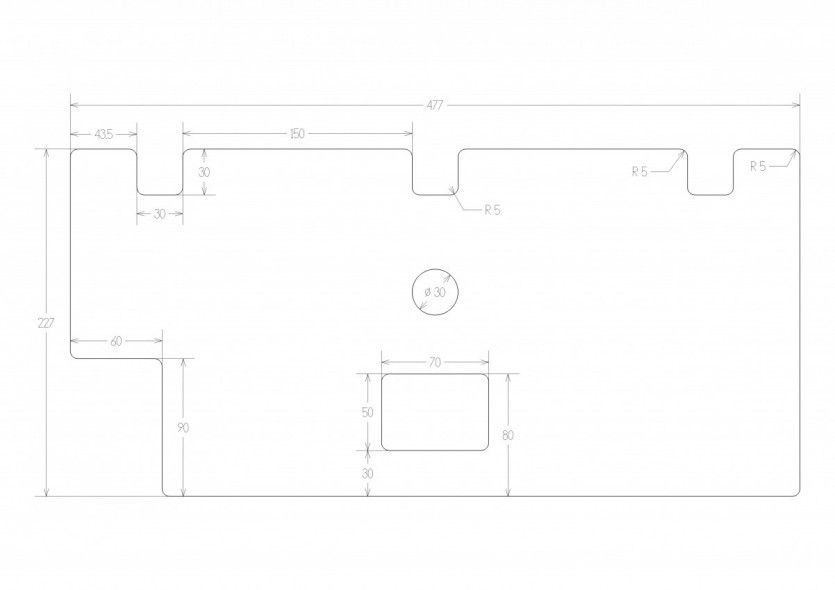

본문에 도면 첨부하였습니다.
최종 치수 확인이 되면 타공과 먹이 뚜껑 손잡이 까지 들어간 도면으로 올리겠습니다.
도면에 모든 치수가 없어 임의로 위치를 정한 부분도 있습니다.
좌하단 히터자리는 부러질 염려가 많아 도면과 같이 처리하였습니다.
먹이구멍의 위치가 너무 아래여서 위쪽으로 이동하였습니다.
모든 내외각 모서리 반지름 5로 둥글게 처리하였습니다.
히터 뚜껑에 대한 것은 미리 말씀해 주지 않으셔서 견적에 넣지 않았습니다.
히터 뚜껑 추가하시려면 추가 10000원 송금해 주시면 되겠습니다.
치수 잘 확인해 보시고 댓글 주시면 다음 도면 드리겠습니다.

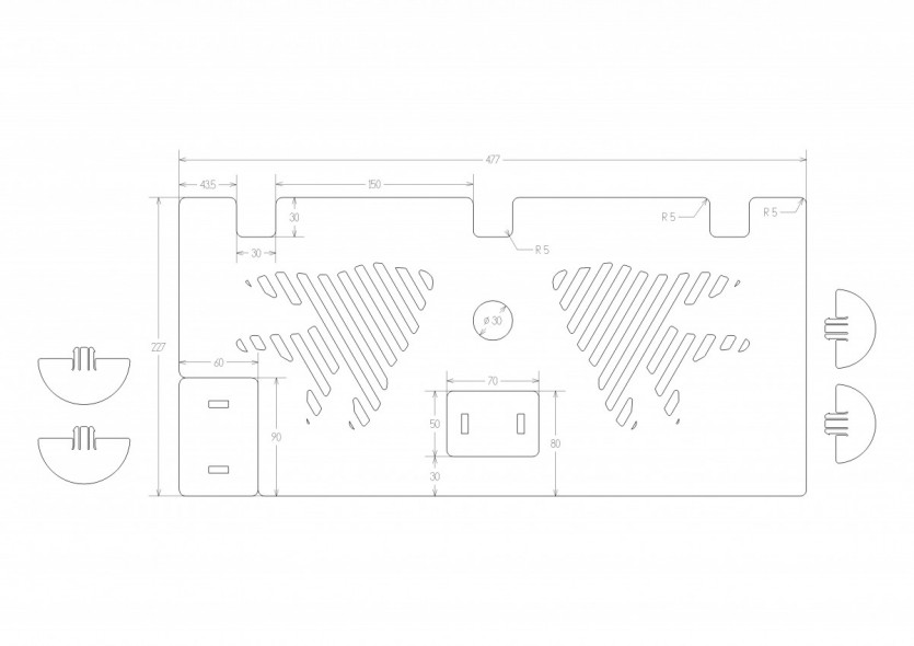

최종 도면입니다.
두 종류의 손잡이 크기가 다르니 잘 구별하셔서 조립하시구요.

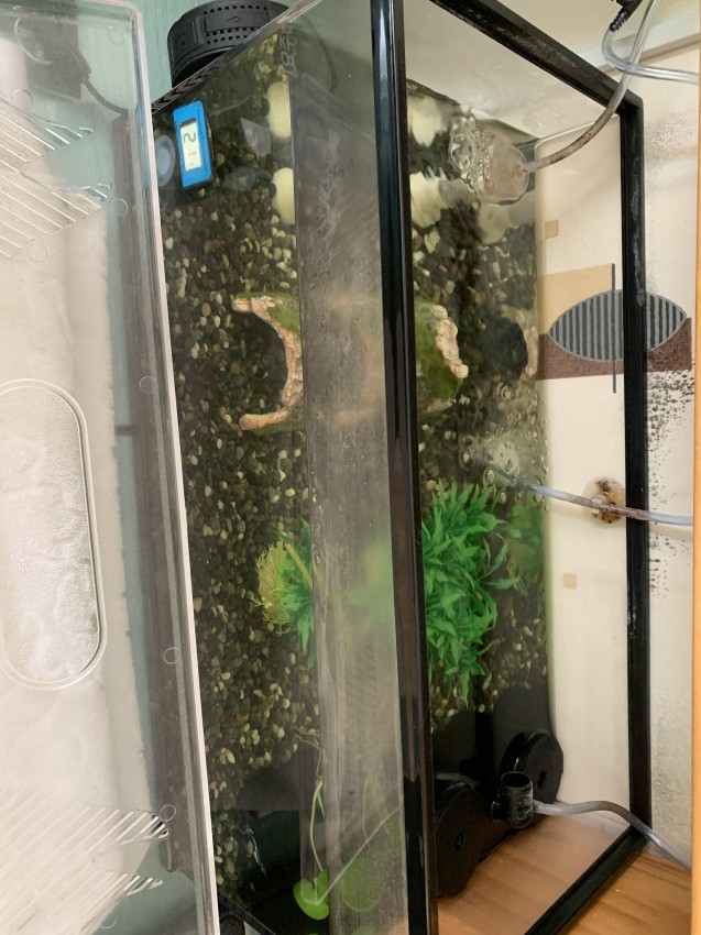

주신 수조 이미지로 보아 수조 안쪽 턱에 걸치시는 형태라면 손잡이도 잘 맞을 것 같습니다.
확인해 보시고 댓글  주시면 작업진행하겠습니다.
