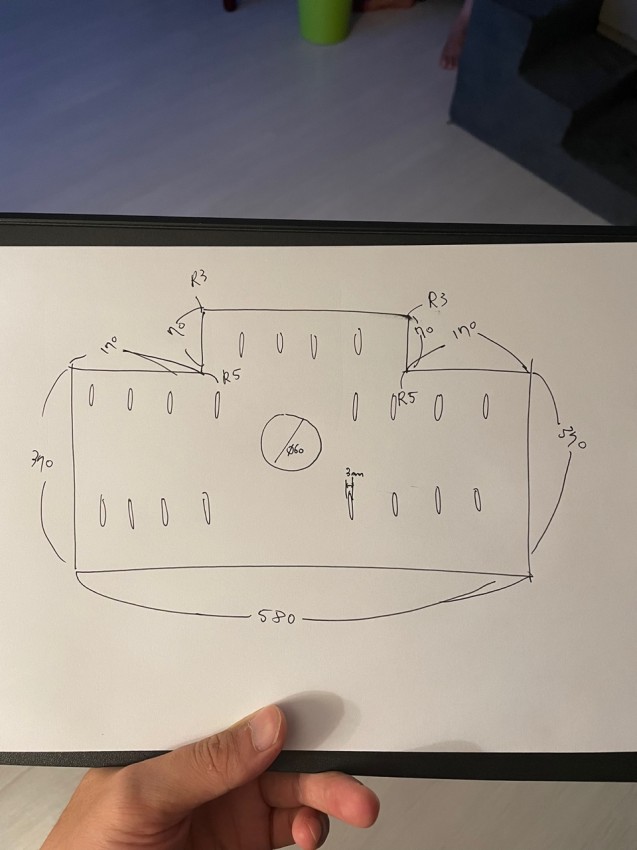

60 45 45 2자 광폭 어항에 사용 할 예정입니다. 5T 수조 입니다.
그림 실력이 너무 형편없어서 죄송합니다... 뚜껑 받침대는 이미 구매 했고, 8mm 감안해서 측정했습니다.

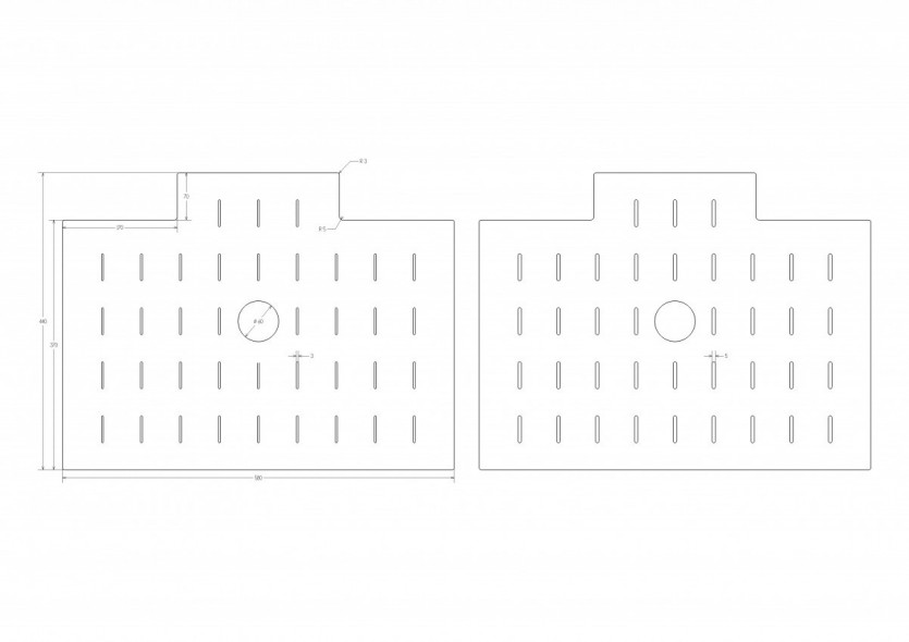

본문에 도면 첨부하였습니다.
세로타공을 3mm로 하게 되면 크랙 위험이 높아 5mm로 변경한 도면을 우측에 같이 첨부하였습니다.
치수 잘 확인해 보시고 둘 중 하나 선택애 주시면 되겠습니다.
되도록 우측을 추천드립니다.
황준영님의 댓글의 댓글
황준영이름으로 검색 작성일
우측걸로 해주세요 ㅎㅎ 감사합니다
