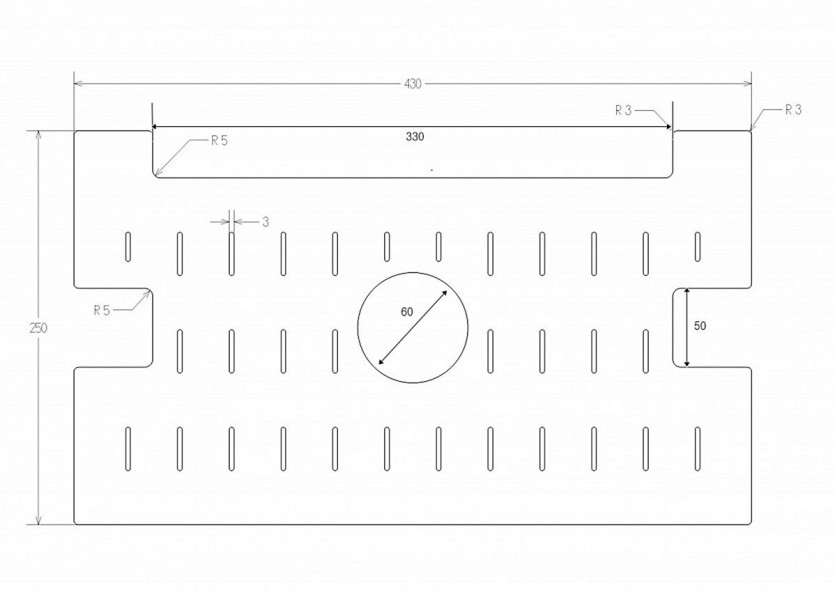

1. 가로 450 세로 270 5T 어항 뚜껑으로 사용하려합니다 제작 부탁드립니다 (도면첨부했어요)
2. 내각 외각 모두 라운딩 처리 부탁드립니다.
3. 아크릴 수조 뚜껑 받침대 (유리두께 5mm) 6개 함께 부탁드립니다

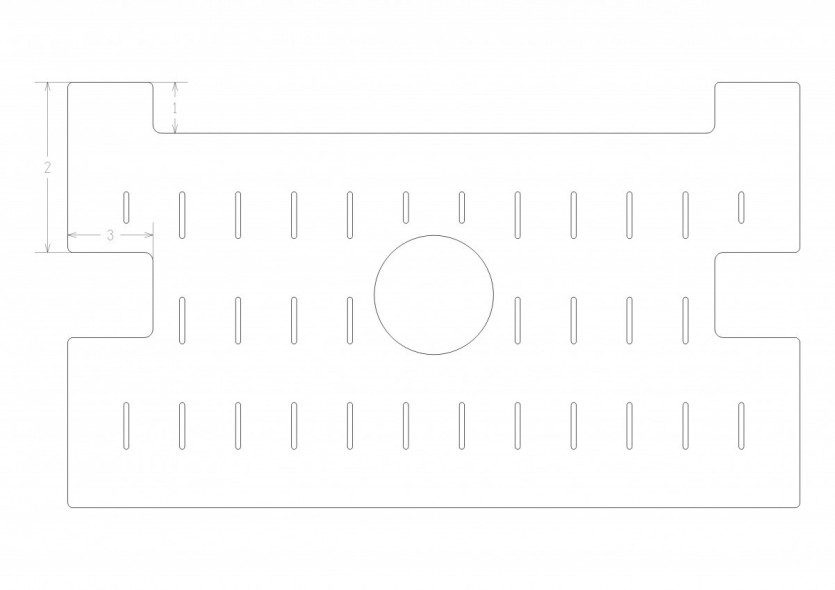

치수가 빠진 부분이 있습니다. 본문에 추가로 첨부한 도면의 1,2,3 번 위치의 치수를 알려주시기 바랍니다.
사인가족님의 댓글
no_profile 사인가족쪽지보내기 메일보내기 자기소개 아이디로 검색 전체게시물 작성일
1번 : 40
2번 : 100
3번  : 50
입니다

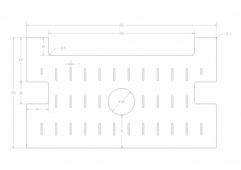

본문에 수정 도면 첨부하였습니다.
치수 잘 확인해 보시고 댓들 주시면 작업진행하겠습니다.
사인가족님의 댓글
네 딱 !! 좋아요 ~ 이쁘게 잘 만들어주세요 ^^
