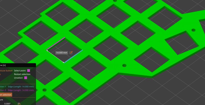

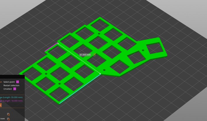

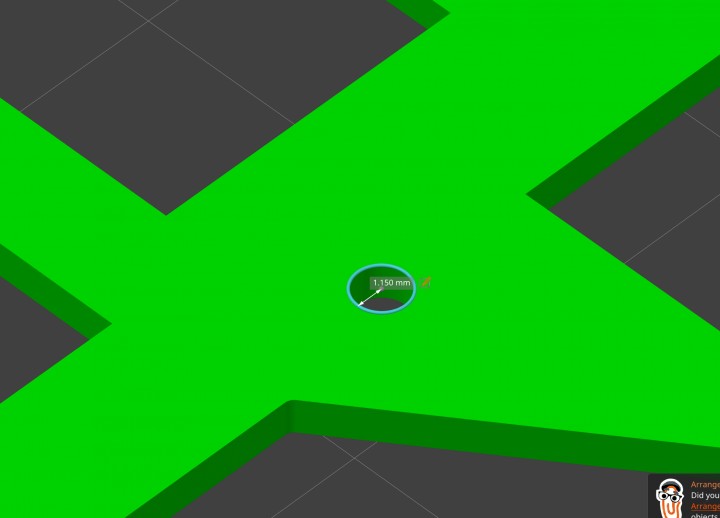

1번 견적은 모든 부품이 포함된 경우와
2번의 견적은 상판 2pcs (정사각형이 포함되어 있는 플레이트)를 제외한 견적을 요청드립니다.

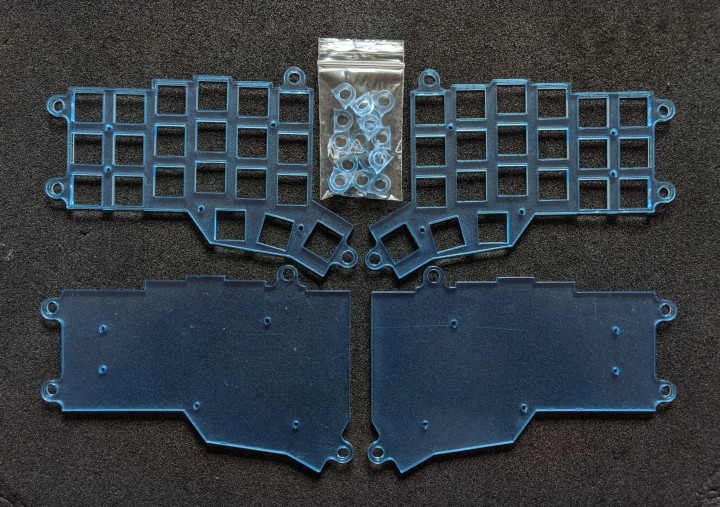

아울러 완성품의 예시도 첨부하였습니다.
감사합니다
주신 치수로 확대하여도 부분 부분이 치수가 약간 씩 다르네요.
무슨 프로그램을 쓰시는지 몰라도 인치로 된 도면을 dxf로 변환하는 과정에서 mm 치수로 변경없이 그대로 변환 된 것 같습니다.
변환 설정을 잘 하셔서 mm 단위의 1:1 도면으로 주시면 감사하겠습니다.
백재진님의 댓글
백재진이름으로 검색 작성일
공개된 파일로 제가 변환하거나 수정하지 않은 파일이라 변환설정을 직접할 수 없는 상황입니다.
우선, 대략적인 비용산정이 가능할련지요? 만약 비용이 차이가 많이나면 변환작업을 하지 않아도 될 것 같네요
아울러, AI 파일 또는 SVG 파일로는 작업이 가능하신지요?
가능은 합니다만 파일의 종류가 문제가 아니고 스케일이 맞는지 확인이 안 된 상태에서 작업하는 것은 잘못된 결과물이 나올 수 있습니다.
특히나 조립 부품의 경우 조립이 안될 가능성도 있으니까요.
현재 도면에서 배율만 25.4 배 한 도면일 경우 아크릴 투명 3T 레이저 커팅시 견적은 36800원입니다. (배송비 제외 글자 마킹 포함)
