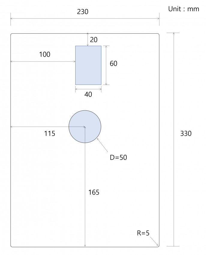

안녕하세요!
어항 뚜껑을 제작하려고하는데 라운딩 값을 잘못입력하여 수정 요청드립니다!
라운딩값을 5mm(반지름)로 수정요청드립니다.
만들고자하는 뚜껑 그림 첨부합니다~
감사합니다

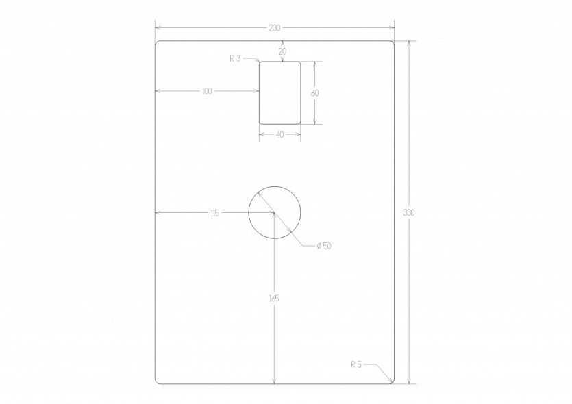

본문에 도면 첨부하였습니다.
사각 타공에도 크랙 방지를 위하여 R3으로 라운딩 처리하였습니다.

60x40의 사각형 위치는 그대로 해주시고
사이즈만 65x45로 변경해서 작업 부탁드립니다!
사각형의 사이즈가 달라지면 위치를 표시하신 좌 100 상 20의 값도 달라지게 됩니다.
좌 100 상 20의 값도 알려주시기 바랍니다.
최송이님의 댓글의 댓글
최송이이름으로 검색 작성일
그건 그대로 좌 100 상 20으로 해주세요
내용확인하였습니다. 감사합니다.
