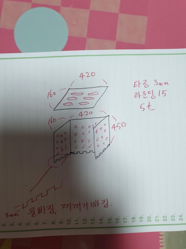

사진과 비슷하게 작업 가능할까요?
견적주시면 감사하겠습니다
타공은 전부 3mm
라운딩 15
5t
참고로
뚜껑은 거북이 육지로 사용하려합니다.
바닥부분이 견적에 상관이 있을까요?
위와 같은 형태로 붙여서 만들어야 하는건지요?
아니면 단순히 위 사이즈의 칸막이 4장이 필요하신 것인지요?
빠바빨간맛님의 댓글의 댓글
빠바빨간맛이름으로 검색 작성일
뚜껑만 조립 가능하게  될까요?
빠바빨간맛님의 댓글의 댓글
빠바빨간맛이름으로 검색 작성일
밑 3장은 결합 뚜껑은 분리 가능
하면 좋구요
배송 문제있으면 전부 조립 가능하게 부탁드릴께요

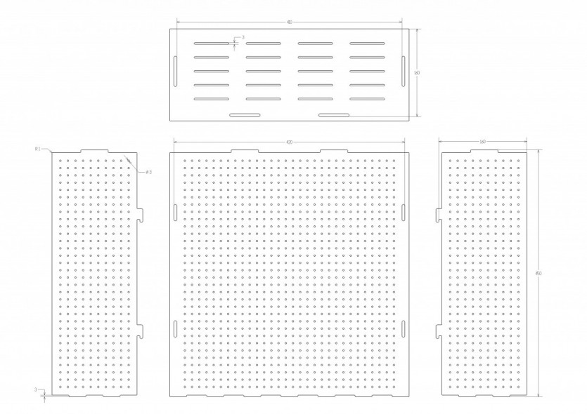

시간이 다소 걸리는 설계라 내일 도면 올리고 문자드리겠습니다.
본문에 도면 첨부하였습니다.
치수표기는 실제 내부수조의 크기이고 조립을 위한 돌출 부분 크기 까지 합하면 436X168X450이 됩니다.
모든 내외각 모서리 크랙방지를 위해 반지름 1로 둥글게 처리하였습니다.
도면 잘 확인해 보시고 댓글 주시면 작업진행하겠습니다.

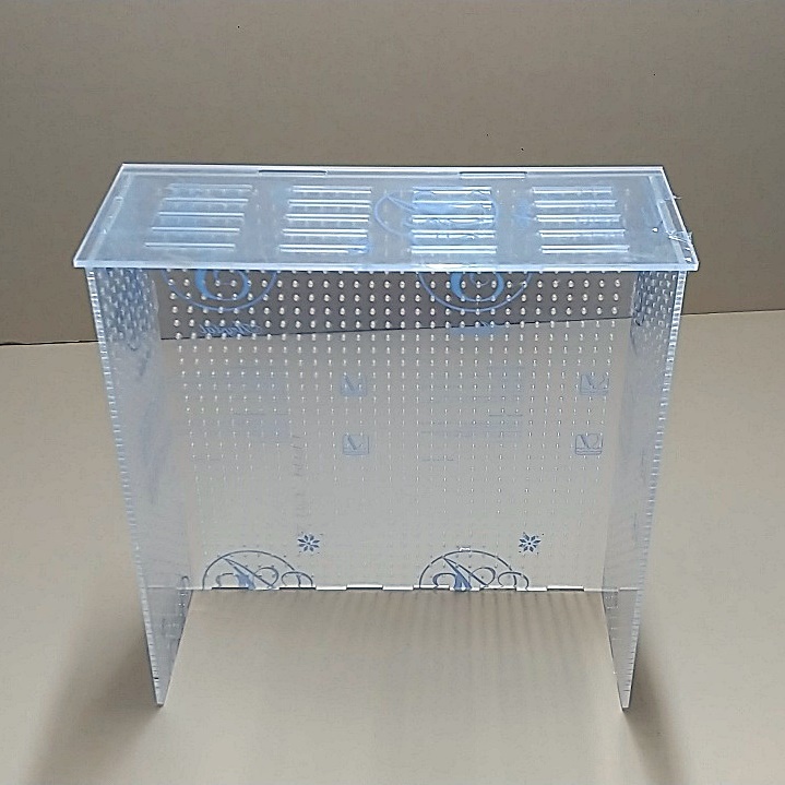

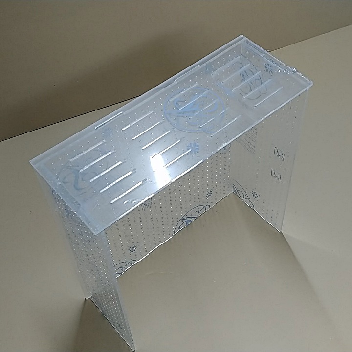

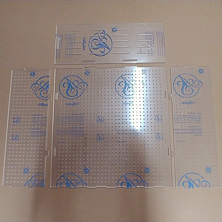

본문에 완성 이미지 첨부하였습니다.
참고 하시여 조립하시기 바랍니다.
아래쪽 3판을 먼저 조립 후 상판 덮으시면 됩니다.
끼우는 방식은 끼워진 상태에서 좌우로 흔들게 되면 쐐기 역활을 하여 부러지기 쉬우니 주의하시기 바랍니다.
