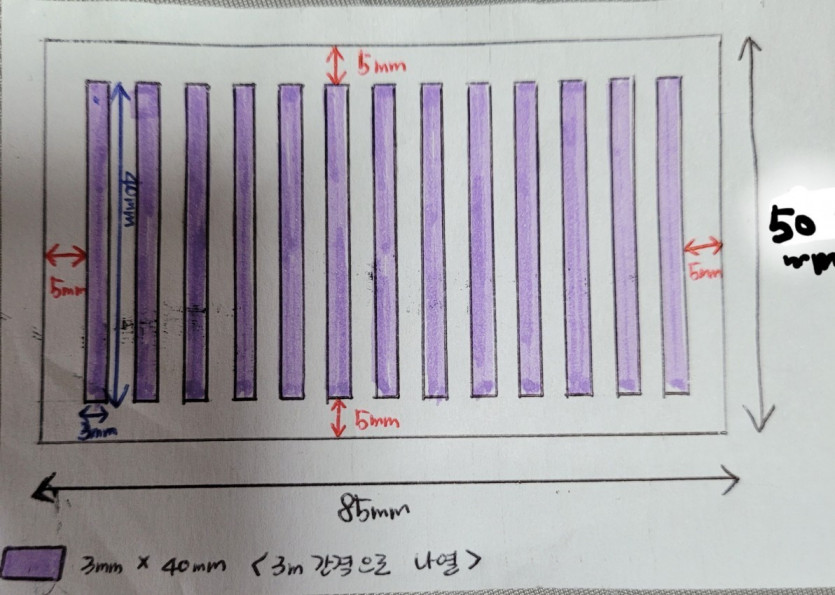

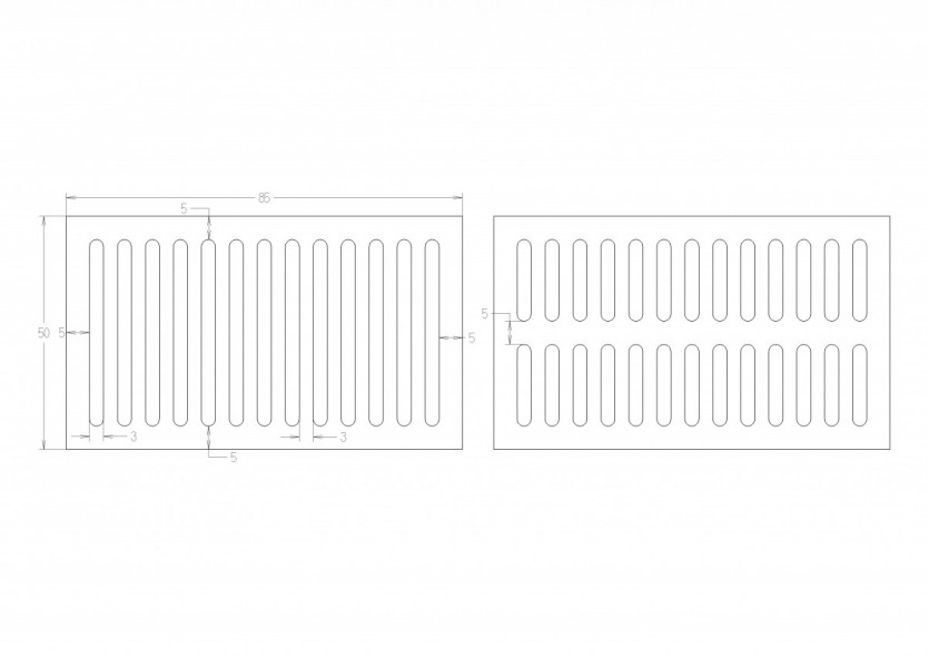

견적문의드립니다 페이지 정보 작성자 똥손썬쪽지보내기 메일보내기 자기소개 아이디로 검색 전체게시물쪽지보내기 메일보내기 자기소개 아이디로 검색 전체게시물 댓글 5건 조회 324회 작성일 21-08-09 09:15 목록 글쓰기 본문 2개 가공하면 비용이 어떻게 될까요? 댓글 5 댓글목록 다이포님의 댓글 다이포쪽지보내기 메일보내기 자기소개 아이디로 검색 전체게시물쪽지보내기 메일보내기 자기소개 아이디로 검색 전체게시물 작성일 21-08-09 09:48 안녕하세요. 아크릴 투명 3T 레이저 커팅시 2ea의 견적은 15900원입니다. 타공 간격이 너무 좁아 열변형에 의해 약간 휠 수 있습니다. 주문 결제하시면 도면 올리고 문자드리겠습니다. <p>안녕하세요.</p> <p>아크릴 투명 3T 레이저 커팅시 2ea의 견적은 15900원입니다.</p> <p>타공 간격이 너무 좁아 열변형에 의해 약간 휠 수 있습니다.</p> <p>주문 결제하시면 도면 올리고 문자드리겠습니다.</p> 댓글 옵션 답변 똥손썬님의 댓글의 댓글 똥손썬쪽지보내기 메일보내기 자기소개 아이디로 검색 전체게시물쪽지보내기 메일보내기 자기소개 아이디로 검색 전체게시물 작성일 21-08-09 10:48 주문결제했습니다^^ 입금자 김선정 주문결제했습니다^^ 입금자 김선정 댓글 옵션 답변 다이포님의 댓글 다이포쪽지보내기 메일보내기 자기소개 아이디로 검색 전체게시물쪽지보내기 메일보내기 자기소개 아이디로 검색 전체게시물 작성일 21-08-09 11:00 본문에 도면 첨부하였습니다. 세로 타공은 크랙이 생기지 않게 둥글게 처리하였고 좌는 주신 도면 그대로이고 우는 열변형이 덜 생기게 두 부분으로 나누어 봤습니다. 두 가지중 하나 선택해 주시면 되겠습니다. <p>본문에 도면 첨부하였습니다.</p> <p>세로 타공은 크랙이 생기지 않게 둥글게 처리하였고</p> <p>좌는 주신 도면 그대로이고 우는 열변형이 덜 생기게 두 부분으로 나누어 봤습니다.</p> <p>두 가지중 하나 선택해 주시면 되겠습니다.</p> 댓글 옵션 답변 똥손썬님의 댓글의 댓글 똥손썬쪽지보내기 메일보내기 자기소개 아이디로 검색 전체게시물쪽지보내기 메일보내기 자기소개 아이디로 검색 전체게시물 작성일 21-08-09 13:59 좌로부탁드립니다^^ 좌로부탁드립니다^^ 댓글 옵션 답변 다이포님의 댓글의 댓글 다이포쪽지보내기 메일보내기 자기소개 아이디로 검색 전체게시물쪽지보내기 메일보내기 자기소개 아이디로 검색 전체게시물 작성일 21-08-09 14:09 확인하였습니다 감사합니다. <p>확인하였습니다 감사합니다.</p> 댓글 옵션 답변
