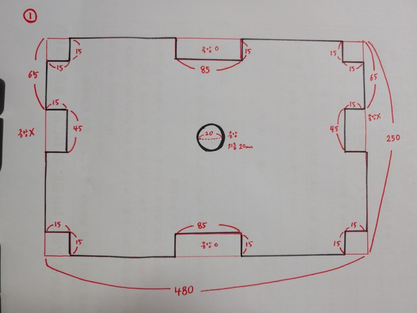

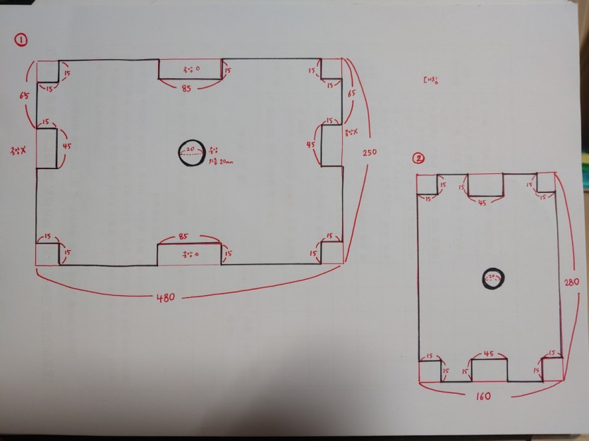

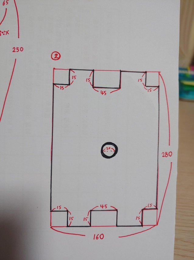

어항에 쓸 아크릴 뚜껑을 주문제작하고 싶습니다.
총 2장입니다.
도면 프로그램을 다룰 줄 몰라서 일단 손으로 그린 도면 들고 견적이랑 주문방법 여쭤봅니다.
감사합니다.

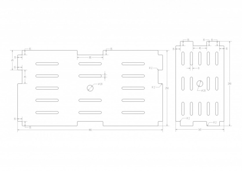

아크릴 투명 5T 레이저 커팅시 2개의 견적은 37900원입니다.
환기용 타공을 추가하실 경우 2개의 견적은 53600원입니다.
본문에 있는 견적결제하기 클릭하셔서 금액 맞추어 입력후 주문하시면 도면 올리고 문자드리겠습니다.
* 상하 온도차가 있으면 아크릴은 따뜻한 쪽으로 휘는 경향이 있습니다. (타공은 이를 방지하기 위함입니다.)
온도차가 없어지면 원래대로 돌아옵니다.

환기용 타공 추가금액으로 결제했습니다!
본문에 도면 첨부하였습니다.
모든 모서리 날카로움과 크랙 방지를 위해 R2로 둥글게 처리하였습니다.
도면 치수 잘 확인해 보시고 댓글 주시면 작업진행하겠습니다.
물멍물멍님의 댓글의 댓글
no_profile 물멍물멍쪽지보내기 메일보내기 자기소개 아이디로 검색 전체게시물 작성일
확인했습니다! 이대로 진행 부탁드립니다^^
