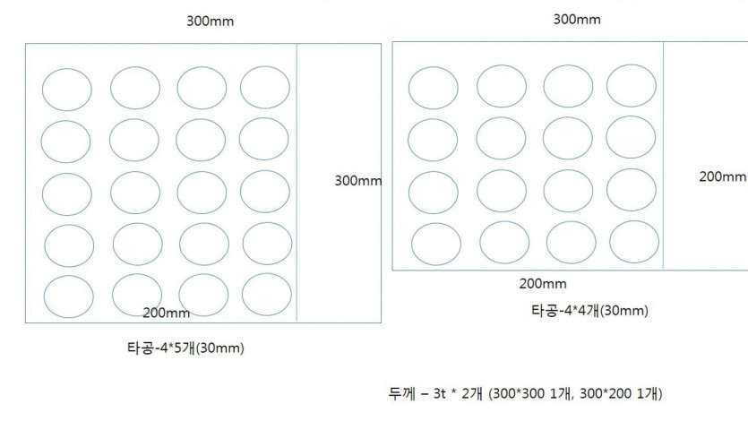

안녕하세요. 아크릴판 제작 문의드립니다.
첨부파일에 자세히 표시되어 있습니다.
3t 300*300 1개, 3t 300*200 1개를 원형(30mm) 타공입니다
아크릴 투명 3T 레이저 커팅시 2ea의 견적은 23600원입니다.

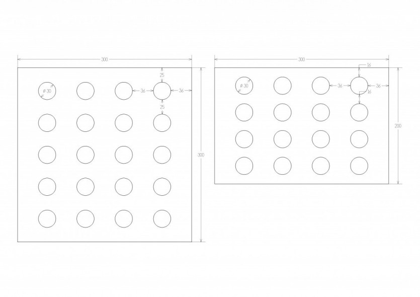

본문에 도면 첨부하였습니다.

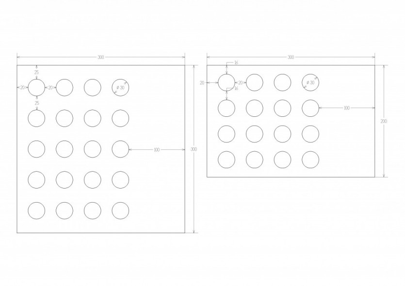

안녕하세요. 200까지만 4개를 넣고 나머지 100은 천공을 안하시면 됩니다. 즉 전체 300에서 200에 4개를 넣고 나머지 100은 미타공(깨끗한 상태)입니다. 감사합니다
수정 도면 다시 첨부하였습니다. 확인 부탁드립니다.

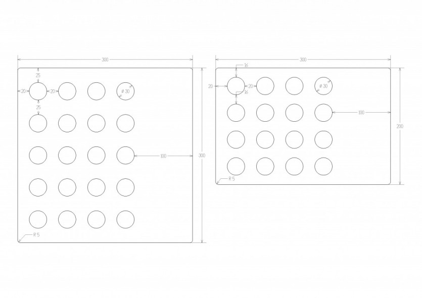

넵, 정확합니다. 모서리도 이쁘게 부탁드립니다
모서리 라운딩도 미리 말씀해 주셔야 도면으로 구현됩니다.
R5로 라운딩 넣은 도면 다시 첨부하였습니다.

제가 몰랐었네요. 진행 부탁드립니다
