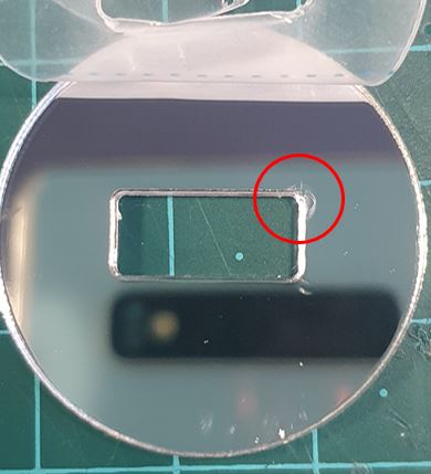

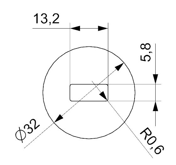

말씀 하신대로 문제부 사진 첨부 합니다.
주문 내용
은경 지름32 / 2T / 500EA
이상
이미지 주셔셔 감사합니다.
위 크랙 부분은 레이저가 처음 스타트 하는 부분 특유의 현상입니다.
파트가 크거나 미러가 아닐 경우 크게 상관하지 않는 부분이라 지나쳤습니다.
크랙 부분 없이 커팅하는 방법이 있으니 보완하여 커팅하겠습니다.
