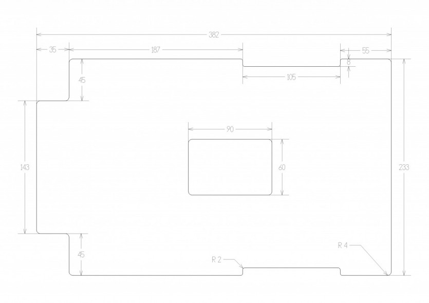

어항 뚜껑 제작 견적문의 드립니다.
어항 뚜껑 제작 문의 드립니다.
두께 5T,
모든 코너 라운딩 R4 입니다.
벡터 도면 파일 첨부해서 보내드립니다.
**같은 벡터 도면을 파일형식 종류별로 첨부해서 보내드립니다..;;
감사합니다.
AI로 작성하실 때는 커팅될 선들은 모두 패스로 표현해 주셔야합니다.
라운딩 부분은 패스가 안되어 있네요.

아, 제가 처음 작업해 보는 것이어서 이부분을 잘 이해하지 못해 추가로 무엇을 해야 수정되는지 모르겠네요 ㅠㅠ
이전에 올려서 견적받은 것으로 도면제작도 포함하여 주문결제 하겠습니다.
도움 주셔서 감사드립니다.
본분에 도면 첨부하였습니다.
모든 모서리 R4로 처리하였으나 105*8 커팅 부분은 R2로 처리하였습니다.

네 확인 했습니다. 진행 부탁드립니다!! 감사드립니다~!!
