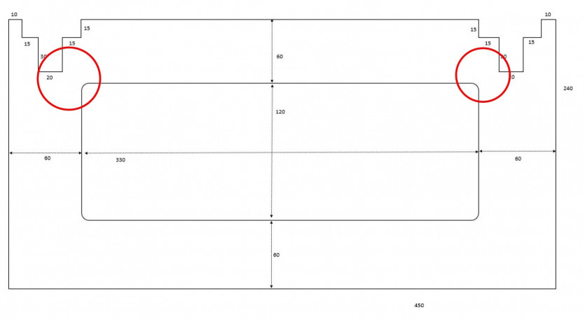

일전에 아크릴로 어항 높이를 올리려고 문의 드렸던 사람입니다.
어항 높이를 올리는 것을 포기하고 뚜껑으로 올리려고 합니다.

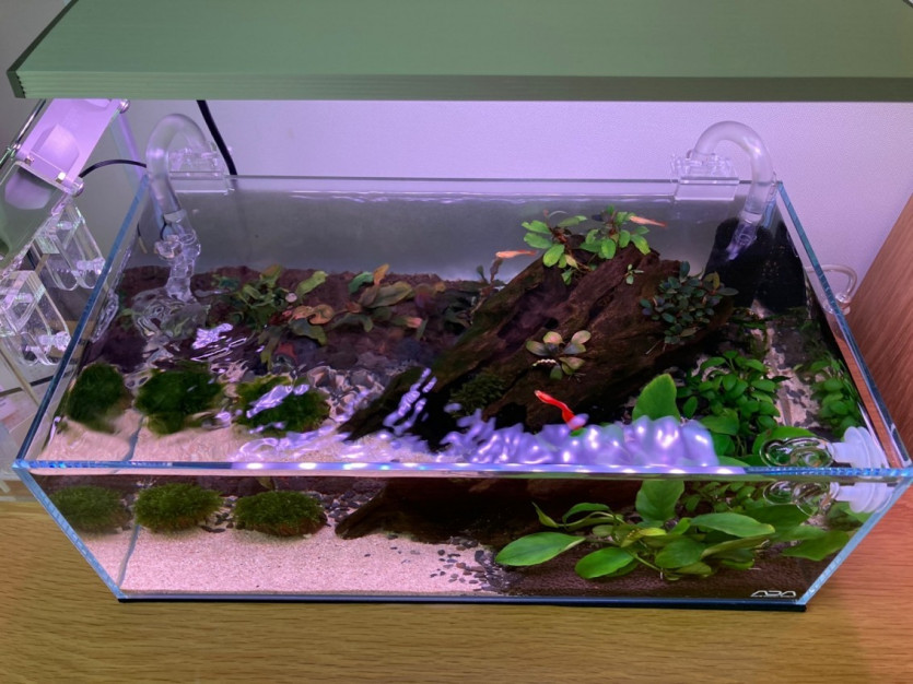

뚜껑을 어항 안으로 넣지 않고 어항 크기와 똑같이 해서 덮으려고 어항 크기와 동일한 크기로 했습니다.
그리고 어항 열을 식혀주는 냉풍기 때문에 가운데 부분을 비우는 형태로 했습니다.
첨부된 이미지 확인 부탁 드립니다.
혹시 폴리카보네이트로 재단이 가능한지도 함께 문의 드립니다.
항상 친절한 답변 감사합니다.
감사합니다.
폴리카보네이트는 레이저 커팅이 되지 않아 취급하지 않고 있습니다.
도면의 빨간원 부분이 좁아 부러질 위험이 매우 큽니다. 커팅선과 선의 간격은 최소 60mm 유지해 주셔야 튼튼합니다.
설계변경 부탁드리구요.
벡터 도면이 있으시다면 벡터도면으로 주시면 감사하겠습니다. 벡터도면일 경우 도면비가 빠지므로 더 저렴합니다.
