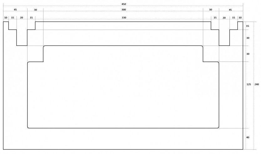

제작 문의 했던 글에 댓글이 달려 수정이 안된다고 해서 다시 작성 드립니다.
우선 약하다고 말씀주신 부분에 60으로 공간을 확보하면 냉각팬 바람이 들어갈 공간이 너무 부족해서요.
30으로 여유를 잡았습니다.
그리고, 벡터 도면은 잘 몰라서, 엑셀에서 전개도로 작성했습니다.
참고로 아크릴 두께는 3T 정도가 적당하다고 생각합니다.
이번에도 제작이 어렵거나 불가능하면 포기해야 할 것 같네요.

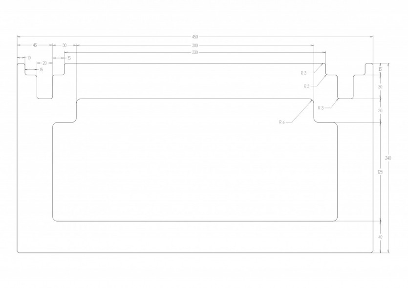

환경이 여의치 않다면 어쩔수 없을 것 같습니다.
아크릴 투명 3T 레이저 커팅시 견적은 21300원입니다.
주문결제 하시면 도면 올리고 문자드리겠습니다.
다만 전체구조가 약해서 배송파손면책에 동의해 주시는 조건으로 배송이 가능하겠습니다.

본문에 도면 첨부하였습니다.
내측은 R6 외측은 R3으로 크랙과 날카로움 방지를 위해 라운딩 처리하였습니다.

사이즈 확인 완료 했습니다.
제작 부탁드리겠습니다.
