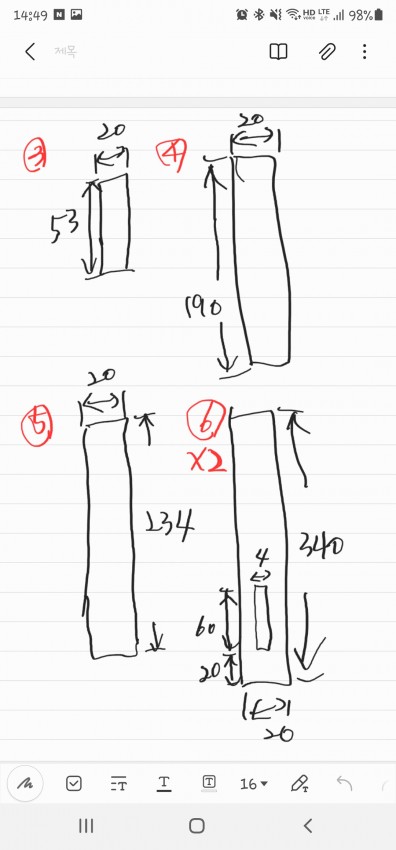

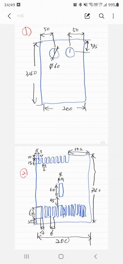

하기 치수대로 제작 시 견적 요청드립니다.
1번 x 1장
2번 x 1장
3번 x 1장
4번 x 1장
5번 x 1장
6번 x 2장
□ 표시 안된 기본 두께는 5T
□ 2번 중앙 및 하단 직사각형과 6번 하단 직사각형 구멍에 모따기 하는 비용은 별도로 확인 부탁드립니다.

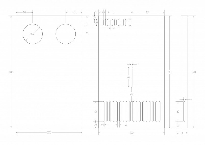

본문에 도면 첨부하였습니다.
단순 직사각 파트는 도면에서 제외하였습니다.
크랙 방지를 위해서 모든 세로 타공 둥글게 처리하였숩니다.
2번 파트의 경우 상단 형태를 주신 도면과 같이 처리할 경우 매우 약한 구조라 부러지기 때문에 타공 형태로 변경하였습니다.
이에 치수 변경이 있으니 확인해 보시기 바랍니다.
나머지 치수도 잘 확인해 보시고 댓글 주시면 작업진행하겠습니다.

네, 제작 부탁드립니다.
